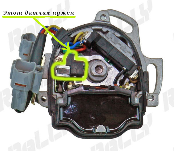

В моем накрылся, ка сколько я понимаю, датчик холла (на фото). Проволочка с него (этого датчика) была разбросана по всему трамблеру. Но я на нем до сих пор езжу, просто в ходу, при переходе с низких оборотов на более высоки, машина немного продергивается.

Это датчик положения распредвала(ДПР), купить отдельно его проблематично, но данный датчик при особом умении (навыке) можно перемотать. Попробуй найти кого-либо радиолюбителя, желательно деда, он тебе его перемотает или обратись в телерадиоателье, там есть кулибины, которые могут это сделать.
Параметры рабочего ДПР(сопротивление), согласно мануала, следующие:
на "холодную" 185-275 Ом,
на "горячую" 240-325 Ом.
Удачи!!
