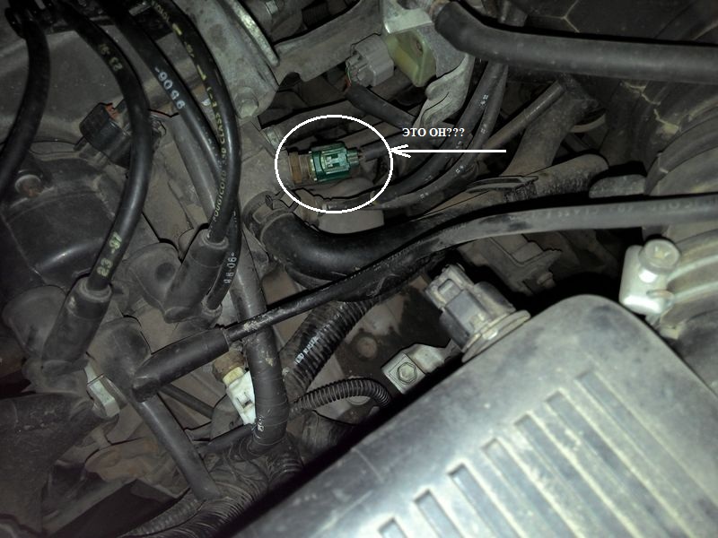

Всем привет!
Народ, подскажите плиз, где находится датчик температуры охлаждающей жидкости на 4a-fe?
Т.к. позавчера неприятность произошла, машина не завелась, и комп показал 22 ошибку. Данный датчик приказал долго жить...
Слышал что на этих датчиках разнятся разъемы (фишки) есть одно и двух-контактные. Я купил датчик (89422-05010) но не могу к нему фишку подобрать с похожих датчиков... Поэтому хотел уточнить там ли я ищу, или он где-то в районе радиатора...
На фото пример:
фото.jpg [ 138.72 KIB | Просмотров: 42265 ]
З.Ы. ЗДЕСЬ фишка датчика уже очень похожа на датчик который я указал в предыдущем фото, но только блин номера не знаю...

на 4а-фе всего три датчика которые измеряют температуру ОЖ.
1-й дает информацию на мозги, двухконтактный (он на фото).
2-й отвечает за включение вентилятора радиатора, находится рядом с первым.
3-й дает данные на стрелку температуры в приборке, одноконтактный, находится возле помпы.
У меня машина заводилась когда я фишку снимал с первого датчика, правда работала очень плохо (троила, чихала).
СообщениеДобавлено: 12 ноя 2014, 20:26
Но если я правильно понимаю, комп ошибку выдает на датчик что на фото обведен?
На вентилятор кажись идет датчик который на фото с белой фишкой? Он по ходу одноконтактный, от него один провод отходит.

amuletum писал(а):
Всем привет! Народ, подскажите плиз, где находится датчик температуры охлаждающей жидкости на 4a-fe?
Я менял такой датчик. На фото он 100%
Да, он.

Юра, а часом номерочек не помнишь, ато экзист по ходу обманул... не тот номер выдал... Поморочил Miha голову, сказал ему номер, понадеялся на экзист, Миша датчик дал, а оказалось не то... фишка не подходит...
Да, есть такая лажа, но в этом не совсем экзит виноват.
Оригинальный номер 89422-20010 Датчик температуры охлаждающей жидкости (двух контактный) тот что тебе нужен. А другой 83420-20010 Датчик температуры охлаждающей жидкости (одно контактный) тот который тебе не подошел.

Проблема решена, датчик заменен, машинка ожила!
vit-zp, Юра и Miha спасибо за помощь! :sps
