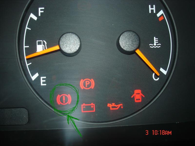

СообщениеДобавлено: 03 июн 2010, 21:26
Одноклубники,подскажите!При резком нажатии на педаль тормоза и интенсивном торможении,загорается вот этот восклицательный знак!Что это может быть?При плавном нажатии ничего нет.Может у кого было такое?

СообщениеДобавлено: 03 июн 2010, 21:30
ИМХО уровень тормозной жидкости проверить нуна
СообщениеДобавлено: 03 июн 2010, 21:31
нужно долить тормозную жидкость, проверь колодки, возможно они сильно изношены и из-за этого поршеньки в суппортах сильнее выдвинуты и уровень падает.
СообщениеДобавлено: 03 июн 2010, 21:37
Вроде всё в норме было.Дело в том что диски тормозные ужо менять нужно,но хотел проточить их.Видимо придётся менять.А этого пока в планах не было. :?
СообщениеДобавлено: 03 июн 2010, 22:00
Загарается когда падает уровень тормозной жидкости. Связано либо с протечкой, либо с износом узлов тормозной системы.
СообщениеДобавлено: 03 июн 2010, 22:04
Всем большое спасибо-есть теперь пища для размышлений :( Опять попадос на деньги. :cry:

СообщениеДобавлено: 04 июн 2010, 07:16
Та долей тормозной и все, это может быть из за стирания колодок и дисков.
СообщениеДобавлено: 04 июн 2010, 07:19
Та долить не проблема,но это не решение проблемы.Буду доливать пока тормоза не пропадут.
СообщениеДобавлено: 04 июн 2010, 08:55
у меня вот зимой эта же проблема была, хотя колодки в идеале, и диски ого-го еще. Долил жидкости симптомы прошли, так и не понял куда жидкость девалась. А вообще для начала поменяй ждкость, 70грн жижа + 40 работа по замене)
СообщениеДобавлено: 04 июн 2010, 09:06
это если штуцера открутятся
СообщениеДобавлено: 04 июн 2010, 09:07
у меня в машине это индикатор ручника. проверь колодки ручника, может они стерлись :/

СообщениеДобавлено: 04 июн 2010, 10:12
Сообщений: 206
Откуда: Измаил, Украина
Дело в задних колодках к бабке не ходи! Поменять тормозуху калодки прокачать жидкость! Дело точно не впередних тормозных дисках! я у себя протачивал и еще огого сколько ездил! а проблема такая была при износе задних колодок они еще и подклинивать могут. (барабаны тормозилки фу!)
СообщениеДобавлено: 04 июн 2010, 10:59
данная лампочка загорается при падении уровня жидкости(ну и при поднятии ручника)
а вот причин может быть 2:
течь в тормозной системе
и естественны износ тормозных компонентов(диски, колодки, барабаны,барабанные колодки)
и еще встречается (очень редко) набухание тормозного шланга в момент нажатия на педаль
СообщениеДобавлено: 04 июн 2010, 11:55
Еще одна есть, но в данном случае не подходит, это отсутсвие заряда на аккумулятор.
СообщениеДобавлено: 04 июн 2010, 15:40
Будем идти по методу исключения.У меня оставался ещё грамм тормозухи и утром я его влил.После этого не загоралась :shock: .Купил сегодня на Успехе диски тормозные TRW и оригинальные колодки.Завтра скорее всего буду ставить.Тогда же и задние посмотрю.

Жидкость зря долил, будеш ставить новые колодки может вылиться через бачок. Перед установкой шприцом надбери сколько залил, потом если что зальёш обратно в бачок.

СообщениеДобавлено: 05 июн 2010, 11:31
Обнаружили в чём проблема-подтекал задний левый тормозной цилиндр.Но диски передние всё-равно менять нужно было,вот и поменяю.

СообщениеДобавлено: 05 июн 2010, 17:38
та не.. при поднятии ручника загорается "Р" :!:

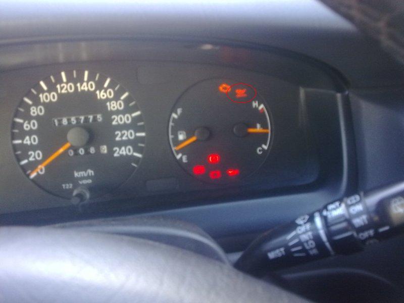

господа, а это что за значок, "Лейка на волнах"?
когда взял авто, эта иконка не работала, и видно что лампочки там и не было, а когда снимал панель, установил лампочку, и она появилась и работает, при заводе авто, гаснет.... вот только допетрить не могу, что бы это значило?!
0197.jpg [ 43.23 KIB | Просмотров: 42199 ]
СообщениеДобавлено: 06 июн 2010, 23:18
учитывая что у тебя 1,8 ничего она не значит, эта датчик уровня масла, работает в 2 литровых.
Советую скачать книгу и почитать, много интересного и удивительного узнаешь:)
СообщениеДобавлено: 07 июн 2010, 06:25
[/quote]
[/quote]
это 100% ?? почему она тогда гаснет при заводе движка ?
Димитриуш- через сколько у тебя плановая замена масла ?
можно слить по отметку min и завести на пару сек...проверить
СообщениеДобавлено: 07 июн 2010, 07:27
может она запаралелина с другой лампочкой, а может сделано для тех, кто вес таки найдет эту лампочку и поменяет, и чтобы небыло страшно ездить с чайников:)
