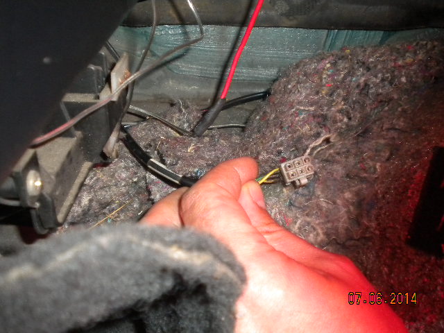

Сегодня под ковриком (ногами пасажирского сиденья) обнаружил непонятный разъем(см.фото). Подскажите пожалуйста, что за разъем? Начало провода идет со стороны печки. Может на кондиционер? Есть у кого-то какие-то мысли от чего разъем?
Заранее всем большое спасибо за помощь!
Комментарий к файлу: Разъем держу в руке

ГБО не стояло

Стоит до сих пор, по ГБО все работает.
 Заголовок сообщения: Re: Непонятная фишка
СообщениеДобавлено: 08 июн 2014, 18:47
Возможно когда-то стояло голландское гбо. В том месте мог жить блок управления гбо.
СообщениеДобавлено: 08 июн 2014, 18:51
Понял, спасибо за помощь! А от кондиционера это ничего не может быть? Просто кондей осенью работал, а сейчас не хочет включаться. Что с ним может быть?
