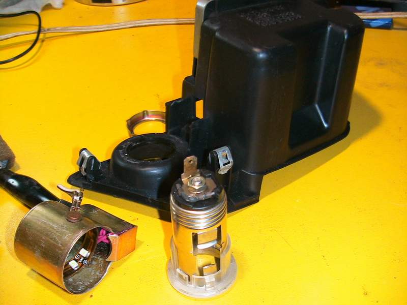

Очень часто глючит собственный предохранитель прикуривателя, подсветка идет по отдельным проводам.
Этот предохранитель в виде проволки Ф2мм и загнутой под углом 90град живет на торце прикуривателя со рядом с центральным контактом.
Вот он закопченно коричневый.
IMG_4053.jpg [ 44.36 KIB | Просмотров: 11683 ]
И естественно проверить и поджать фишку центрального контакта.
