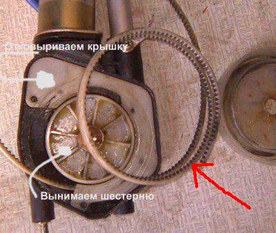

В антенне сломался пластиковый зубчатый пруток. От старости весь покрылся мелкими трещинками. Один раз уже спаял, через месяц сломался в другом месте. Может кто-то подскажет, есть такие в продаже?
Если антенна китаёзовская то скорее всего нет. Если Тойотовская то есть новые вставки. Надо только померять диаметр вставочки которая вставляется в саму трубку антенны. Они вроде бывают 10. 10,5. 11 мм

Если родная антенна, то по каталогу все можно купить (тот же экзист). Я так отцу на камри по каталогу новый шток заказывал.
Вы имеете ввиду диаметр телескопа? Меняется телескоп вместе с зубчатым прутком?
Понятно. Нужно учиться работать с каталогом Екзист. )))
Регистрируешься на http://www.japancats.ru
ищешь по ВИН коду свою машину
Ищешь узел и срисовываешь парт номера тех деталей которые надо. И потом заказываешь где хочешь.
Про твою антенну - она родная или это народное творчество
Родная. Седан, в левом заднем крыле.
