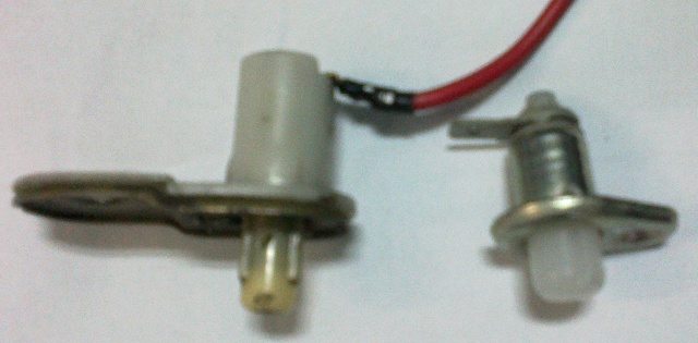

восстанавливал на двух машинах. нормально получилось! (кстати не работали тоже из-за окисления)
 Заголовок сообщения: Re: Датчик открытия\закрытия двери
СообщениеДобавлено: 19 дек 2011, 10:01
Сообщений: 182
Откуда: Украина, г.Луцк
Вот обещаное фото. Доработать нужно только ухо под болтик и перепаять проводок. На место родного датчика встаёт нормально.
