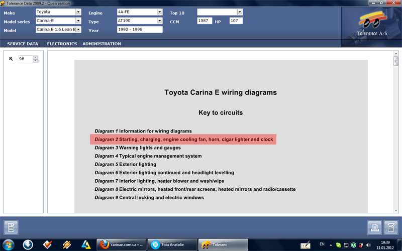

Если глянуть на 2-ой пункт то видно что выше перечисленные системы стоят в одном пункте.
Untitled-1.jpg [ 200.2 KIB | Просмотров: 46468 ]

СообщениеДобавлено: 11 янв 2012, 21:54
судя по картинке, надо проверить на замыкание клемы перечисленных приборов, погода то сырая, возможно слабое место в проводке приводит к закорачивания проводки, в итоге садит напряжение в момент зажигания, косвенно подтверждение - это включения вентилятора, скорее всего коротит именно там, а конкретнее смотри контакты датчика температуры\включения вентилятора, ИМХО где-то рядом. сними эти разъемы поочередно и попробуй завести.
