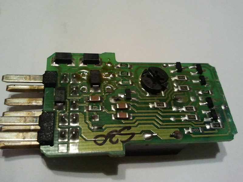

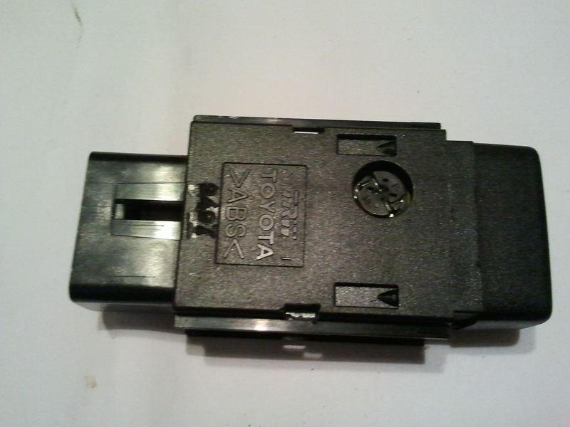

Столкнулся с проблеммой самопроизвольного включения задних ПТФ,в основном на кочках,какбудто нажимал на кнопку,приходилось постоянно на нее нажимать чтоб выключить! проехал по разборкам,оказывается жуткий дифицит,и говорят стоят от 30 долларов!!!!! полез сам,она вроде неразборная,кнопка в смысле :),вобщем разобрал,проблемма оказалась в отвалившемся транзисторе на плате,ДА ТАМ ВНУТРИ ЦЕЛАЯ ПЛАТА УПРАВЛЕНИЯ С КУЧЕЙ ЭЛЕМЕНТОВ!!!! и в кнопке впаяной внутри,хитрой такой кнопки :)поменял,собрал все гуд!!!! если сами не можете или боитесь - звоните подскажу,или за небольшую плату отремонтирую :)) тел. 067 7188780 Эдик, г.Одесса!!!!!!

ну раз тут уже про кнопку задней ПТФ пишем, то и я отпишусь. Итак, меня моя кнопка задолбала-включаешь фары-включается иногда противотуманка, иногда она сама включается на кочках и ямках. Короче, после некоторых "махинаций" с использованием пива и благодаря kitten911(большое ему спасибо :drink) оказалась у меня другая кнопка. И всё бы ничего, кнопка включала и выключала ПТФ, но, заодно она включила фары и не выключала их даже после изьятия ключа из замка зажигания. Начал разбираться. У меня англичанка, а кнопка теперь у меня оказалась японческая. Во-первых, она с фиксатором в отличие от английской, во-вторых, в ней всего 4 контакта против 6 или 7 в англ. К тому же, хитрость в том, что в англичанке задняя ПТФ включается только после включения передних ПТФ, которые, в свою очередь включаются только после включения как минимум габаритов. В японцах всё проще-включил габариты-можно включать заднюю ПТФ. После разборок со схемой был перерезан один провод к разъёму и один был перерезан и подключён к соседнему проводу. Кнопку не ковырял. Проводки не фоткал, но если кому нужно, сфотографирую. Короче, теперь у меня японческая система включения задней ПТФ.

Хлопцы, помогите. Не могу вкурить механизм фиксации этой кнопки. У меня он сломан что ли. Разбирирал собирал кнопку раз 5. Результат один и тот же. Не - фиксируется в нажатом положении. Там внутри кнопки есть какая-то скоба и есть дырка с шариком каким-то. Какой там принцип? Может разобрать кнопку аварийки - там такой же принцип?

У англичанок эта кнопка не фиксируется, не мучайся. В них болячка какая-то существует. Я в соей так и недокопался. Плюнул, поставил от японки. С японок они фиксируются
СообщениеДобавлено: 28 май 2019, 13:50
Зарегистрирован: 12 мар 2014, 13:43
Сообщений: 15
Да все, на самом деле, просто. Если кнопка разобрана, посмотрите пайку реле (черный прямоугольник). Там будет обломана пайка (сам увидел только с линзой). Пропаять и собрать. Сборка тоже нервы потрепала.
