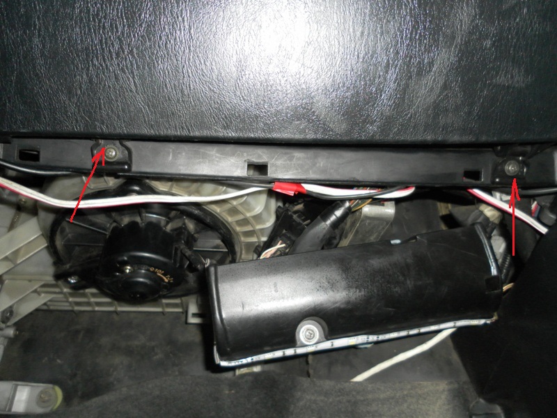

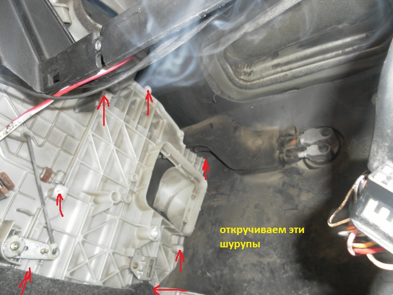

крестообразной отверткой откручиваем крепленее ящика для перчаток (бардачка) два шурупа
SAM_0661.JPG [ 186.74 KIB | Просмотров: 26103 ]

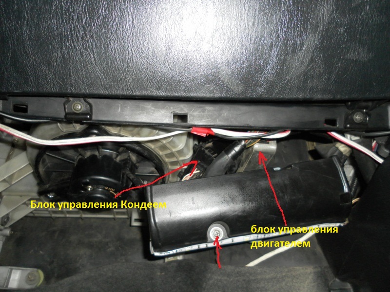

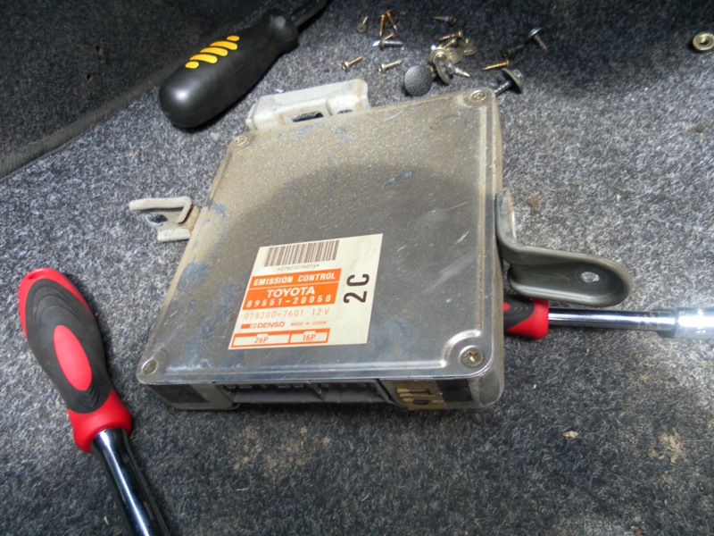

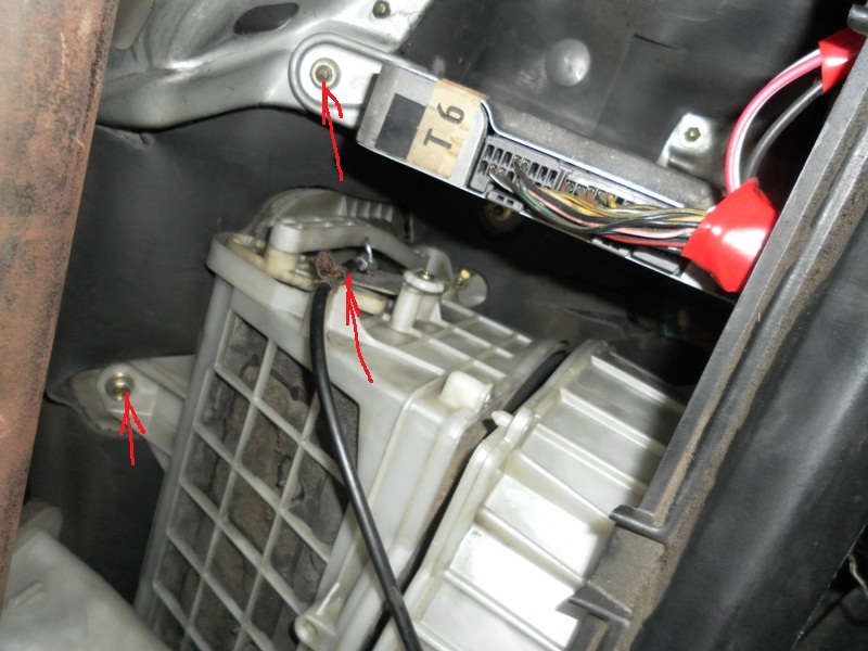

снимаем перчаточный ящик, по дним открываются просторы моторчика печки, блока управления кондеем, и блока управления мотором, в данном случае 2С
SAM_06611.jpg [ 194.87 KIB | Просмотров: 26103 ]
вот их и будем откручивать.....
SAM_0640.JPG [ 219.03 KIB | Просмотров: 26103 ]
получается много болтиков....))))
SAM_0650.JPG [ 212.31 KIB | Просмотров: 26103 ]

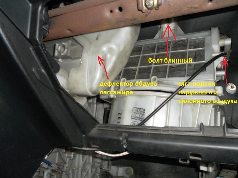

блок управления.....потом по частям снимаем сначала моторчик печки, попом дефлектор обдува пассажира, потом нижнюю часть самого дифузора вантилятора, за ним верхнюю
SAM_0660.JPG [ 164.59 KIB | Просмотров: 26103 ]
SAM_06581.jpg [ 131.65 KIB | Просмотров: 26103 ]
SAM_065812.jpg [ 142.13 KIB | Просмотров: 26103 ]

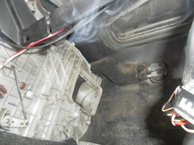

снимаем термодатчик..
SAM_0643.JPG [ 196.8 KIB | Просмотров: 26103 ]

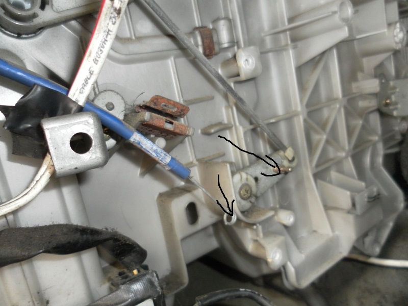

затем снимаем тягу дефлектроа холод-жара.............

холод-жара...
SAM_0644.JPG [ 135.9 KIB | Просмотров: 26101 ]
потом откручиваем...
SAM_06421.jpg [ 160.92 KIB | Просмотров: 26101 ]

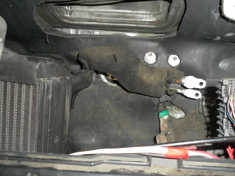

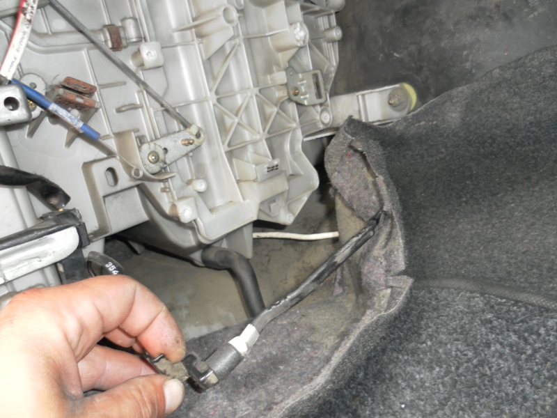

и снимаем боковину, под ней открывается сам испаритель...откручиваем трубки испарителя...
SAM_0648.JPG [ 187.46 KIB | Просмотров: 26101 ]
и нежно отодвигаем от переходника, дабы не повредить уплотнительные кольца и извлекаем испаритель...
SAM_0649.JPG [ 191.26 KIB | Просмотров: 26101 ]

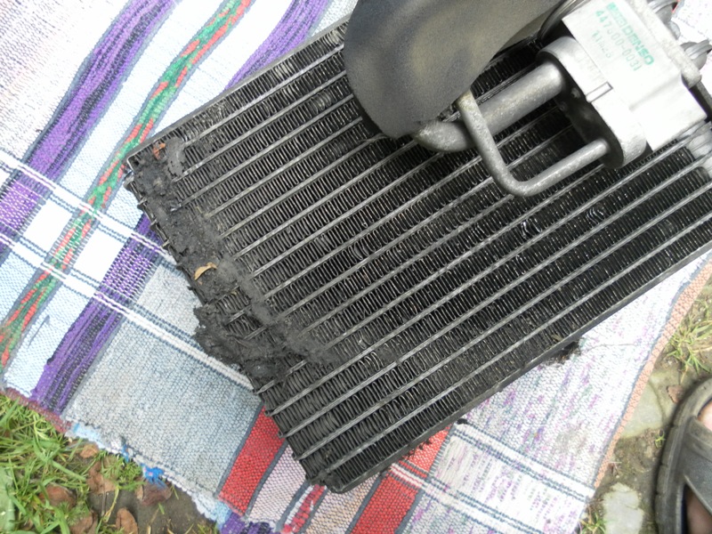

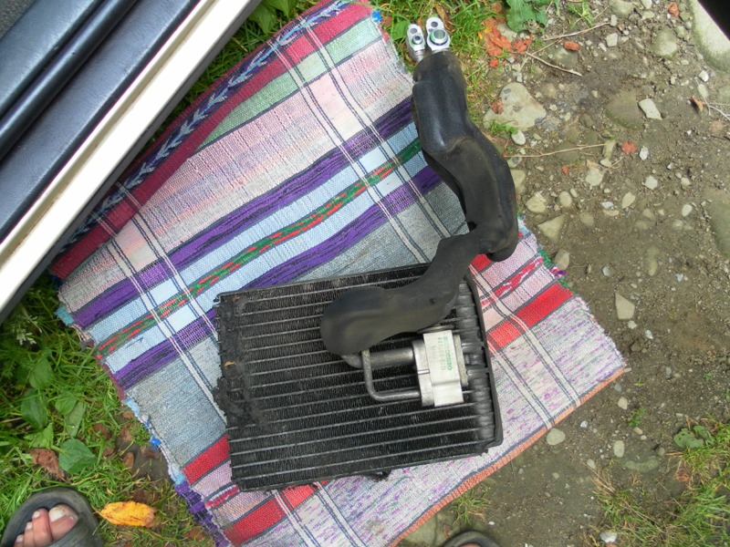

иобнаруживаем на нем кучу грязи...
SAM_0651.JPG [ 239.81 KIB | Просмотров: 26101 ]
SAM_0652.JPG [ 226.24 KIB | Просмотров: 26101 ]
SAM_0646.JPG [ 183.78 KIB | Просмотров: 26101 ]

а зачем менял ТРВ? ко мне сегодня приехал уже комплект кондера, пока все разобраное может трв поменять, сколько стоит тот что ты брал?
СообщениеДобавлено: 20 июн 2011, 21:21
и кстати испаритель такой грязный, фильтра салона не было?
ко мне тоже грязный пришел, сейчас отмываю его и фильтр салонник уже заказал)

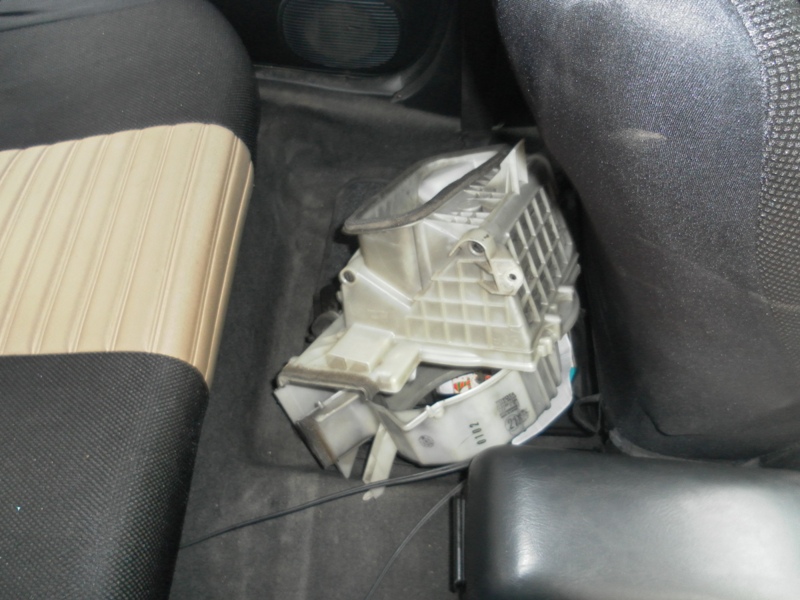

а нафига мотр на печке снимал там все вместе вылазит спокойно

дал Бог кусок интернета, вчера ушел и забыл вернуться.))))))) и так продолжаем....сначала отвечу на заданные вопросы;

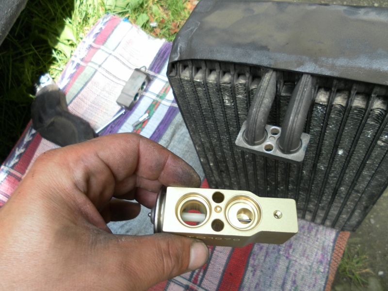

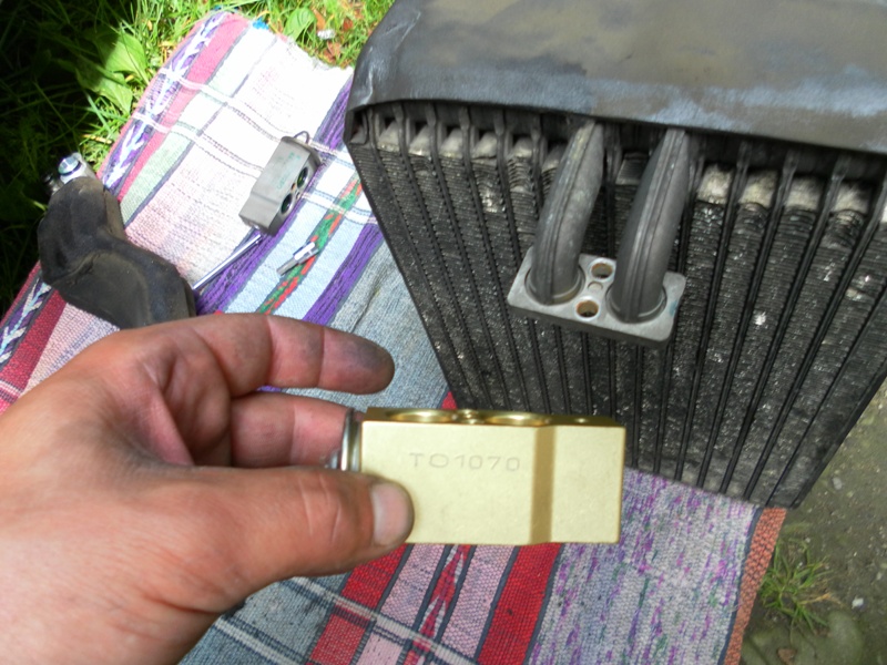

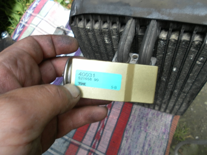

менял., потому что как теперь выяснилось (разобрал клапан) попал малюсенький кусочек резинки...и клапан закрылся и не открывался....самый простой способ проверить клапан ТРВ - подуть в тоненькую трубку истарителя через клапан, во всяком случае новый и старый после чистки продуваются, может немножко туго, но продуваются......фильтра небыло, но теперь уже есть, зато отмыл испаритель, теперь везде чистота.....
Костя дружбан....нифига у меня не вылазило все вместе...кажись не первый раз снимаю может это у меня только, а так снимать интереснее)))))...это самый простой способ снять, и ничего не отломать....сам мотор снимал по причине его веса, я мааленький , слабенький, ......))))))))))))))))))

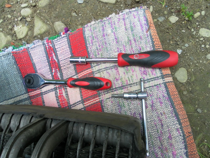

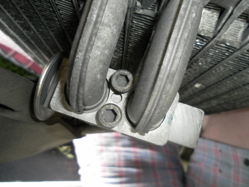

так, продолжим....нам понадобятся вот эти ключики
SAM_0653.JPG [ 222.4 KIB | Просмотров: 26063 ]
шестигранник №6 и вороток, чтобы сорвать винты ну и трещетка...
SAM_0654.JPG [ 190.83 KIB | Просмотров: 26063 ]
откручиваем эти два винра, и свобождаем клапан ТРВ, , сальники остаются внутри клапана, извлекаем сальники, старый клапан оставляем на потом (разборка и чиспка), смазываем маслом сальники, вставляем в новый клапан, и собираем в обратном порядке. ...
SAM_0655.JPG [ 207.18 KIB | Просмотров: 26063 ]
SAM_0656.JPG [ 200.51 KIB | Просмотров: 26063 ]
SAM_0657.JPG [ 178.85 KIB | Просмотров: 26063 ]
новый клапан AVA TO 1070 Клапан расширительный 1 шт 469,00 грн, вот промытый и продутый компрессором испаритель, с новым клапаном ставим на место, и собираем все в обратном порядке, нерабываем за просики печки (холод-жара) и подача наружного воздуха....блоки управления, фишки на место,... собирать легче..)))) скобу на тыльной стороне дифузора вентилятора можно не ставить, шурупов хватает с лихвой.....

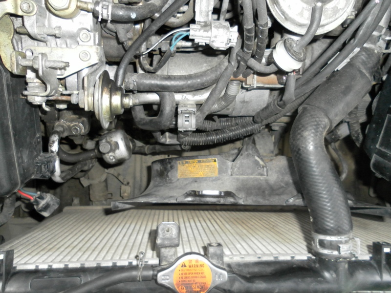

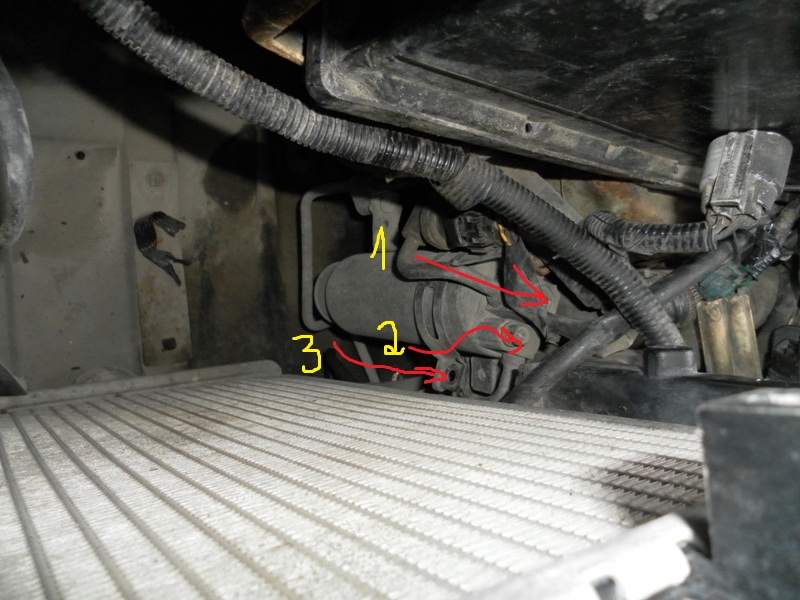

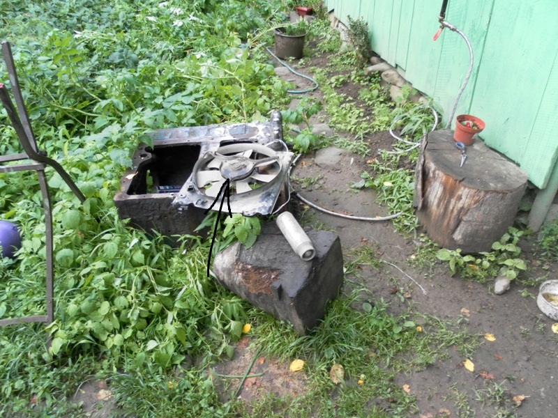

продолжаем....чтобы системма нормально фунциклировала, нужно еже заменить и осушитель, или фильтр кондея, или влагоотделитель, для этой процндуры перемещаемся в моторный отсек....процедура попроще,

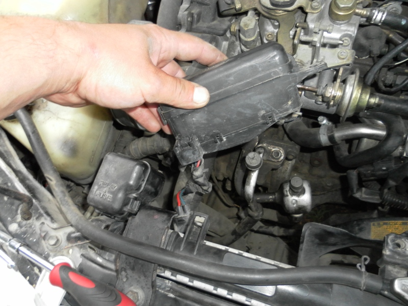

1. снимаем реле вентиляторов
SAM_0664.JPG [ 217.99 KIB | Просмотров: 26063 ]

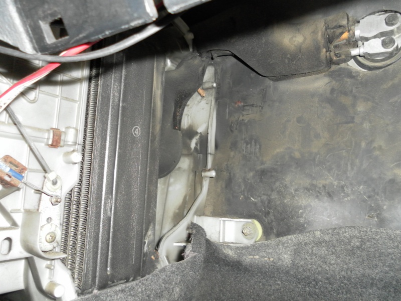

2. снимаем венталятор кондиционера (3 болта под 10, два в верху, один в низу, и фишка питания вентилатора)
SAM_0669.JPG [ 254.21 KIB | Просмотров: 26063 ]
3. откручиваем основной вентилятор и передвигаем на меспо вспомагательного (вентилятора кондея)
SAM_0663.JPG [ 218.47 KIB | Просмотров: 26063 ]

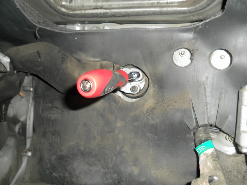

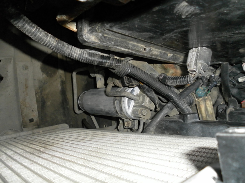

4.спецключем откручиваем два болта крепления трубок на осушителе, потом крепление осушителя...
SAM_0668.JPG [ 213.99 KIB | Просмотров: 26063 ]
5. легкими движениями влево-вправо, и потихоньку вниз опсоединяем трубки от осушителя, чтобы не порвать сальники...
снимаем осушитель, осматриваем, делаем умное лицо, типа АГА я вижу тебя на сквозь...отставляем в сторону, бем новый осушитель, и интегрируем на место старого,..
6. собираем в обратном порядке, не забывая про фишки питания вентиляторов....
SAM_0665.JPG [ 173.41 KIB | Просмотров: 26063 ]
