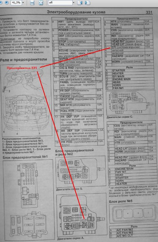

Я правильно понимаю, что речь идет об этом предохранителе?
Ключ на ACC/On, вынул предохранитель и подождал секунд 30-40??
11.JPG [ 93.45 KIB | Просмотров: 26754 ]

Да он самый, в клемной коробке под капотом рядом с воздушным фильтром.

СообщениеДобавлено: 20 май 2011, 23:35
Только сначала вынул предохранитель а потом включил зажигание!
