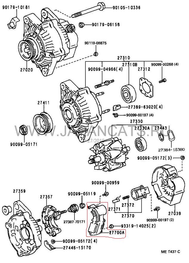

Ребята подскажите пожалуйста сколько стоит эта дивайсина и где её можно купить в Одессе.Я сам с Кишинёва у нас этим просто беда.Пробовал искать меньше чем 120 евро нету!!!!

от жыги вроде походит там подбирать нужно. искай тему на RU форуме http://www.carina-e.ru/

Я правильно понял, ты про это :?:
Если да, то вот цены и заменители :wink:
Toyota Регулятор напряжения генератора в сборе $79.76
Utm Регулятор напряжения генератора в сборе $16.84
Mobiletron Реле регулятор $22.03
Transpo Регулятор напряжения $69.25

у меня стоит bosch.вы правильно поняли.это узел с чипом и двумя щетками.а цены указаны за полный комплект в сборе или за отдельные элементы(щётки чип итд)

на Юреной картинке это генератор Дензо!!
и цены на регулятор сообветственно на дензо
на бош дешевой альтернативы не находил
единственный вариант переделка
гдето была тема(немогу найти) :(
если не хочеш с таза, возьми с другого генератора бош!
http://www.exist.ru/images/getimg.aspx? ... d=7730006A
но переделать всеравно придется
вот номер по бошу 1 197 311 090

В том то всё и дело что нужна именно под родной генератор.Ка бы все были одинаковые проблемы бы не было.К примеру на Пассат в3 она стоит 10 баксов.А вариант переделки в принципе должен работать ведь функции одинаковые вот с пайкой могут быть проблемс.

я тебе номер с пассата Б3 и давал
они полностью одинаковые-только на карине крепление своё
Извиняюсь, я этого не знал. :oops:
