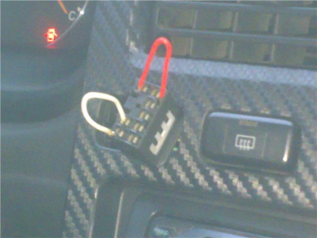

4. На англичанках - проблема с кнопкой задних туманок. (фото прилагается)

Комментарий к файлу: перемыкание разъемов кнопки задних туманок
