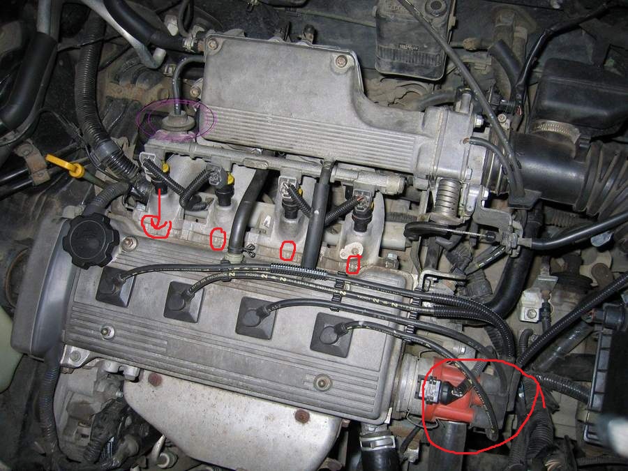

СообщениеДобавлено: 26 янв 2010, 11:07
это он?
7[1].JPG [98.5 KIB]

СообщениеДобавлено: 26 янв 2010, 11:40
это он?
EGR есть только на 2х литровом моторе.

СообщениеДобавлено: 28 янв 2010, 18:23
это он?
Этот клапан регулирует давление топлива в рампе, и через него топливо возращается обратно в бак заглушать его ни в коем случае нельзя!!!!!!
СообщениеДобавлено: 28 янв 2010, 18:26
это он?
И кстати это не LB мотор,на LB моторе форсунки стоят в голове и катушка распределения зажигания находится отдельно от трамплёра.

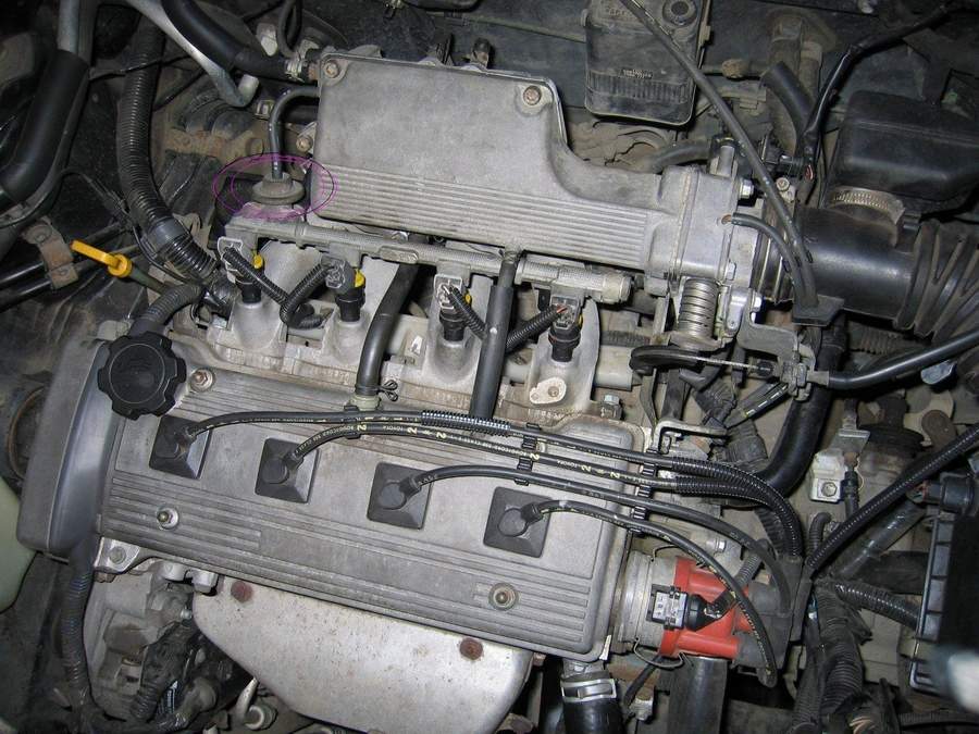

СообщениеДобавлено: 28 янв 2010, 18:31
типо так :wink:
71_456.jpg [199.11 KIB]
СообщениеДобавлено: 28 янв 2010, 20:46
двигло канеш не мое. Просто фоты нормальной небыло. Спионерил с инета.
Жаль датчика нет :? ))
