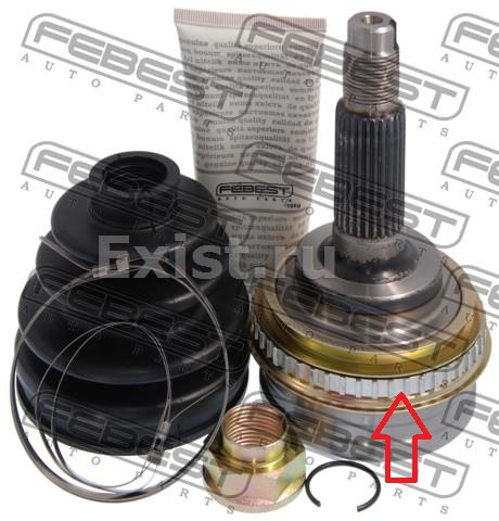

И снова привет. Решил некоторые ошибки abs, причина была в окислении разъема на модуляторе давления. Остались две ошибки по датчикам. Так вот у меня вопрос, на гранатах должны стоять какие-то шестерни abs. Я когда снимал приводы, по памяти помню уменя там просто кольца, зубъев вроди никаких нету. Так должно быть?
 Заголовок сообщения: Re: ABS
СообщениеДобавлено: 13 мар 2013, 19:34
должно быть зупчатое кольцо абс .без него работать абс не будет!!
СообщениеДобавлено: 13 мар 2013, 20:04
Вот оно
img.jpg [ 70.21 KIB | Просмотров: 40706 ]
СообщениеДобавлено: 13 мар 2013, 20:14
Сообщений: 192
Откуда: Полтава
Ну вот по по-моему таких колец у меня и нету, наверное по какойто-то причине были привода меняные. Они отдельно продаются или только в сборе с гранатой?
СообщениеДобавлено: 13 мар 2013, 21:56
Тлько с гранатой :bomb
