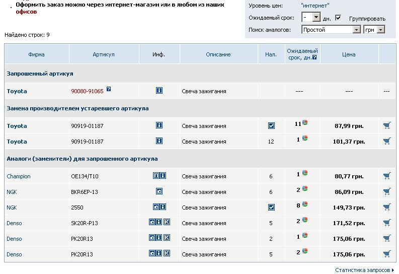

куплю Denso IK20!
На АТЛ цена 176,30 грн. (это без АТЛ-карты-дисконта)
Интересно, у них тоже может быть подделка, или они отвечают за товар?
:lol: как раз там и смотрю, я просто не в курсе цен, это нормальная цена?

adyrov писал(а):
Red писал(а):
adyrov писал(а):
куплю Denso IK20!
ХЗ. Подождем BeckS-a. Он уж точно подскажет :wink:.

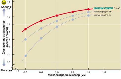

Дима, а левая ось - это должна быть шкала зазоров?
СообщениеДобавлено: 18 янв 2010, 12:29
На графике, вертикальная, ось - просто относительная величина параметра. К зазору отношения не имеет, и показывает принцип работы ЛБ, и насколько бедная смесь в этом режиме поступает в горшки, 1:24 это просто жесть! (нормальная смесь 1:14,7)

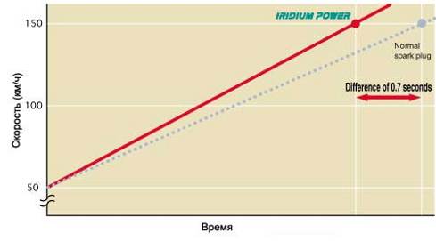

Обозначения на графике все вкуривают ?
105.jpg [ 13.63 KIB | Просмотров: 26372 ]

СообщениеДобавлено: 18 янв 2010, 15:45
sauber, дело не только в зазоре и долговечности. А именно в диаметре электрода, у обычной свечи это 2 мм, платина 1,1 мм, иридий 0,7-0,4 мм, чем меньше диаметр электрода, тем сильнее искра или меньше необходимый зазор.
Что бы НАДЕЖНО поджечь пере обедненную смесь LB, Нужна обычная свеча с зазором в 1,5 мм, платиновая 1,3мм, или иридиевая, 1,1 мм. А катушка ЛБ, может надежно "вытянуть" только 1,3 мм зазора.
Дмитрий тут всё очень красиво, а главное правильно расказал :!: (респект)
Могу добавить только одно , что чем тоньше електрод ( IK20 - 0.4мм) ТЕМ МЕНЬШЕ ПОТЕРЬ НА ТЕПЛО (Я оч. ленивый на правописание , мне легче в магазине на примере всё расказать и покозать)

Вот SoVa и выложил - то о чем я писал.
Теперь все логично!
По поводу фотожопа - не понял вопроса. Этот график никакой экономии или макисмизации не показывает. Просто показывает зависимость - какой должен быть зазор для поджигания смеси определной степени обеднения. Понту его фотожопить?
Я так понимаю, что чем больше растояние - тем длинней искра, и тем легче загорается обедненке (которая из-за своего обеднения плохо горит).

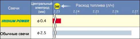

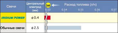

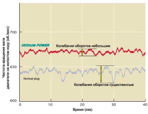

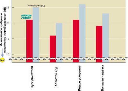

Вот ещё
117.jpg [ 10.59 KIB | Просмотров: 26337 ]
Комментарий к файлу: При скорости 60 км/ч на моторе 1,6л
113.jpg [ 9.13 KIB | Просмотров: 26337 ]
Комментарий к файлу: На холостом ходу на моторе 1,6л
111.jpg [ 8.94 KIB | Просмотров: 26337 ]
109.jpg [ 17.86 KIB | Просмотров: 26337 ]
107.jpg [ 15.56 KIB | Просмотров: 26337 ]

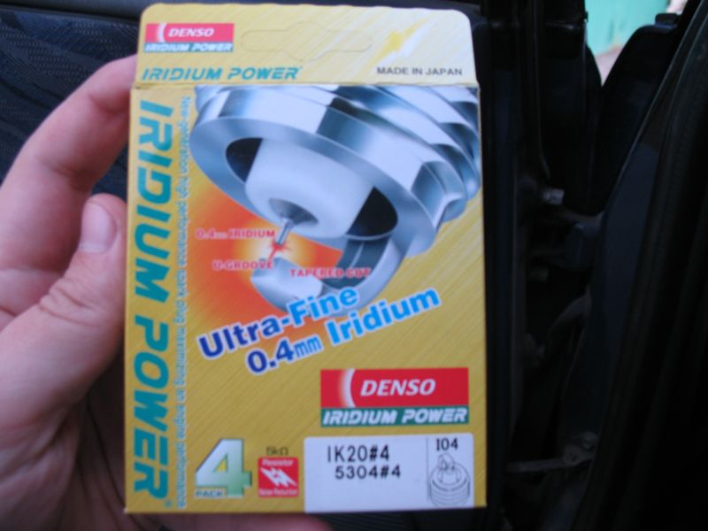

Взял себе такие свечки, классные.
svechi1_121.jpg [ 63.02 KIB | Просмотров: 26221 ]
