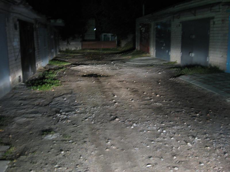

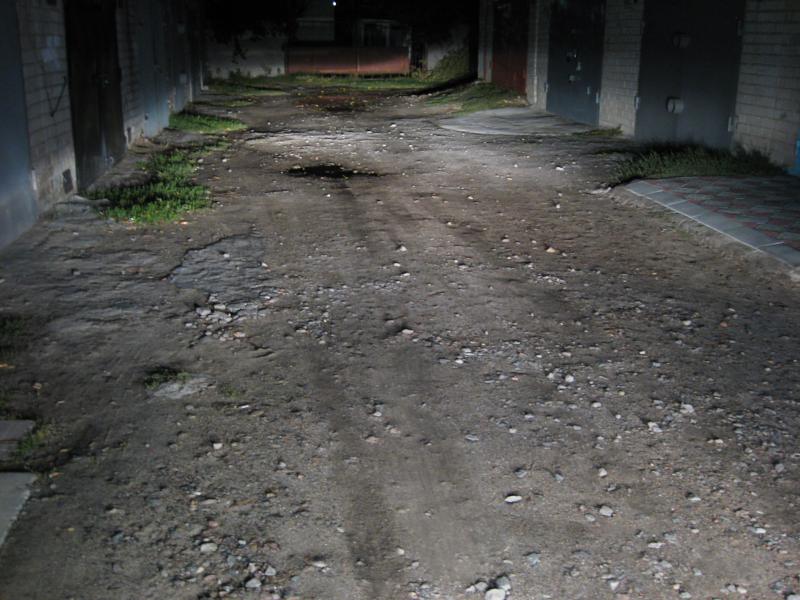

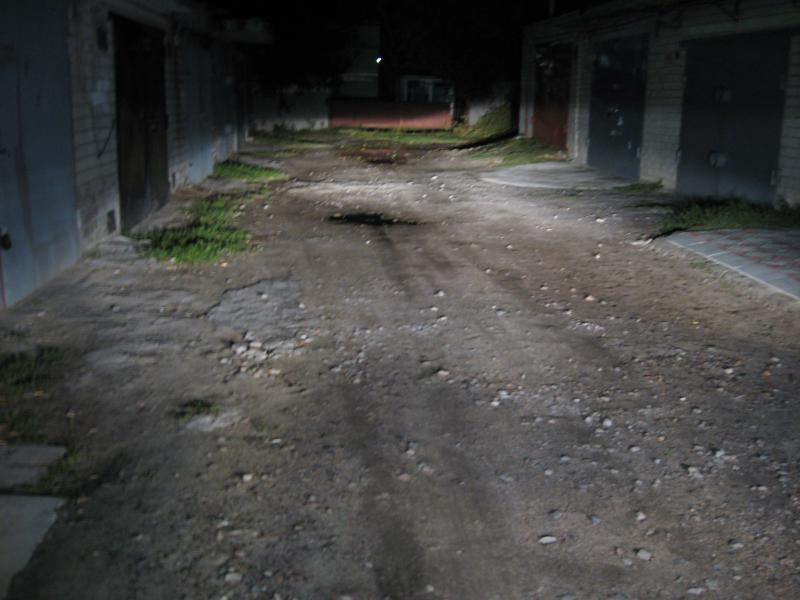

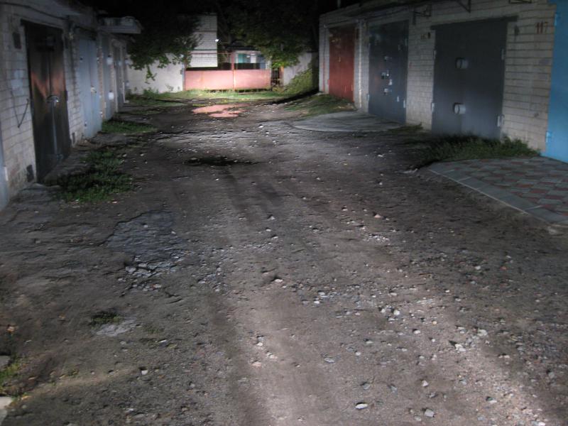

имею и те и другие
найтбрекеры синим светят на дальнем, видать так лучше знаки видно, но в целом, как мне показалось, синий напрягает
ближний у них не холодный отнюдь, 4300к это жёлто-белый, а у брекеров температура даже не 4300к
конкурент - филипс экстрим вижн (по отзывам - работают дольше, светят примерно одинаково)
а вообще все эти +50%-90% достигаются в ущерб долговечности
брекеры светят хорошо (даже с затонированным (35-кой) лобовым всё видно (на мокром наверное ни одна галогенка не светит так, как хотелось бы) в основном это из-за того, что слепит встречка, отражаясь от асфальта (без плёнки на лобовом вообще печально)
до ворот 25м..лампы новые..брекеры по кругу
ближний
IMG_6129.JPG [ 52.09 KIB | Просмотров: 31301 ]
ближнй + дальний
IMG_6130.JPG [ 71.71 KIB | Просмотров: 31301 ]
ближний + туманки
IMG_6131.JPG [ 75.11 KIB | Просмотров: 31301 ]
туманки

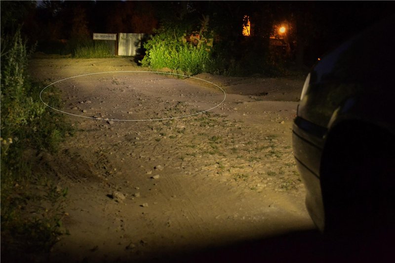

нашёл фотку на драйве (на ладе стоят) ближний + дальний
3f081efb9b3e.jpg [ 67.74 KIB | Просмотров: 31300 ]
