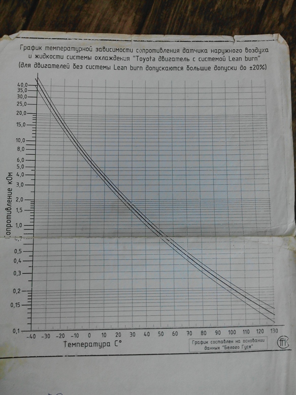

Ты свой датчик проверял при помощи тестера на сопротивление при разных температурных режимах?
Проверяется элементарно, в зависимости от температуры датчик изменяет свое сопротивление.
Вот тебе тема- покури :smoke , там даже "Белый Гусь" график сделал, как должно меняться сопротивление в зависимости от температуры:
http://www.carina-e.ru/viewtopic.php?f=4&t=1727&hilit=Проверяем+датчики+температуры
График для проверки, смотри ниже фото
Buba111111 писал(а):
Ну вот в принципе мы с менеджером Экзиста к этому и пришли!!
Таким макаром, без диагностики, можно пол машины купить, а проблема останется
График проверки датчика.jpg [ 204.48 KIB | Просмотров: 32056 ]

Михаил1982 та я уже видел этот график,но и в книжке и ты сам пишешь что для моего мотора показания должны быть точными,а как мне эти температуры соьбственно создать???? Вот в чем трабл... сейчас попробую посмотреть температуру на улице просто и померять сопротивление,у меня то все проблеммы именно во время утреннего пуска на холодную происходят..

1. Температура на улице - меряешь сопротивление и сравниваешь с гафиком
Далее берешь оконный термометр и идешь к холодильнику
2. Температура в морозильной камере - меряешь сопротивление и сравниваешь с гафиком
3. Температура в холодильнике - - меряешь сопротивление и сравниваешь с гафиком
4. Как известно, температура в кипящей воде 100 град/C - меряешь сопротивление и сравниваешь с гафиком
Если по этим 4 замерам, твой датчик входит в поле допуска графика, то он исправен :wink:

проверил по показаниям на улице,малехо врет... но возможно погрешность... а еще померял на новом типа датчике,так вот,новый показывает 1,7 кОм а мой показал 2.1 кОм это вот перед заводкой,на улице было около 20 градусов.. и вот вопрос если брать то какой датчик,производитель??
