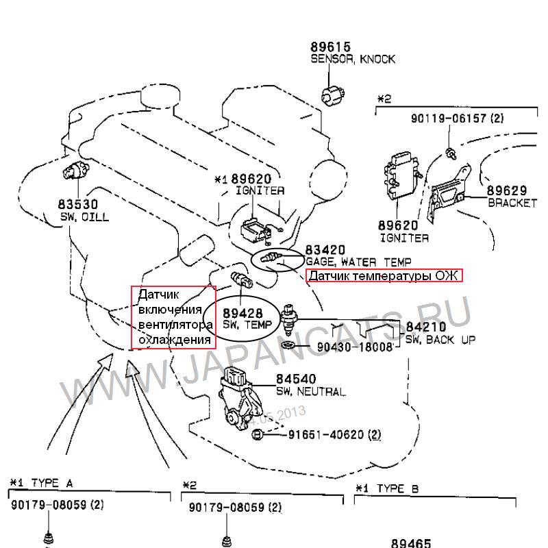

Здравствуйте. Появилась проблема - при работе двигателя стрелка температуры поднимается на пару милиметров выше С (холодно), и так там остаётся. Предохранители все проверил - рабочие. Решил, что датчик температуры ОЖ сдох. Приобрёл новый, но не могу найти, где он находится. На картинке с экзиста вроде как понятно (рисунок прикрепил). Не понятно фактическое положение (фото прикрепил). Там, где по схеме должен быть датчик температуры ОЖ - фишка не подходит к купленному, да и по размеру тоже не то. Значит, это не он?
Комментарий к файлу: Экзист

на каринах 3 датчика температуры - один на включение вентилятора, второй на мозги - с зеленой фишкой, и третий на приборку, где он находится пусть подскажут владельцы 4а-фе.

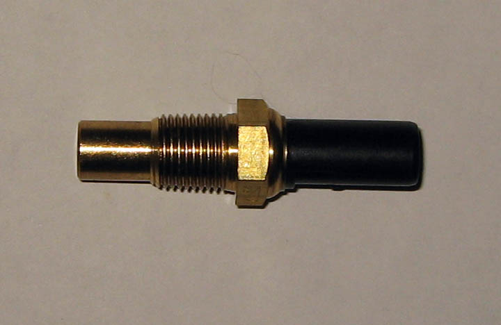

Вот такой у меня 83420-20040.
Померял у соседа на китайском стрелочном, примерно 450 Ом.
IMG_2836_.jpg [ 42.93 KIB | Просмотров: 28709 ]

Судя по таблице, сопротивление должно быть от 1,5 до 2 кОм (в зависимости от температуры). Кстати, разъём у Voldemarik’а правильный.
