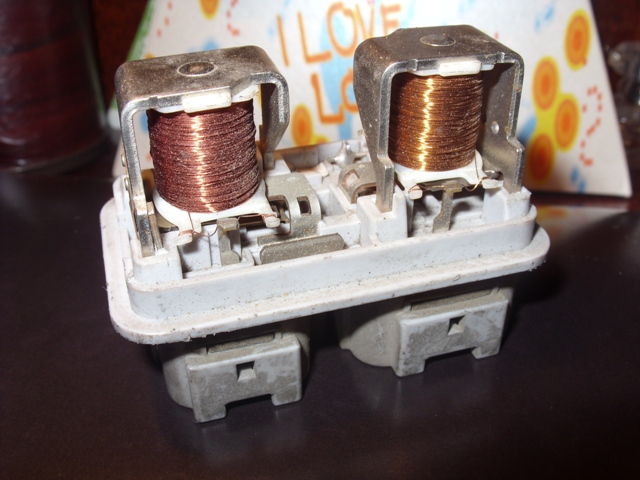

Сегодня в часиков 11 утра, машинка покатав меня, решила что ехать дальше мне не нужно и заглохла при попытке завестись на Махачкалинской. Слава Богу Вячеслав (именно так просил его он называть! :hz ) работает рядом и приехал. Проверил все с подключенными приборами и понял что нет искры. Но тут она появилась. Порывшись под капотом обнаружил, что какое-то там реле (сказал, что нечего мне столько знать и толком не сказал его название) у меня без родной герметичной крышки, просто накрыто пластиковым самодельным коробом, который его не бережет от внешних воздействий. Короче пришли к тому, что нужно реле менять! :money С оборотами кстати у меня стабилизировалось во время езды. :sun

Вячеслава знают все наверное!!! :)) Он просто сказал, что для девушки я и так уже очень много знаю про эту машину!!!! :car А как поменяем реле, конечно отпишусь о результате!!! :wink:

Вот мы сегодня поменяли эту штуку! Огромное спасибо Пете за участие!!! :1
1.JPG [ 162.58 KIB | Просмотров: 28326 ]
2.JPG [ 151.83 KIB | Просмотров: 28326 ]
3.JPG [ 165.19 KIB | Просмотров: 28326 ]
4.JPG [ 168.17 KIB | Просмотров: 28326 ]
Сверху она была накрыта вот этой черной самодельной ерундой, больше ее в 2 раза. Могла ли эта штука влиять на мой запуск???

А где это реле находилось, я что-то таких вроди у себя как не видел никогда? :hz
