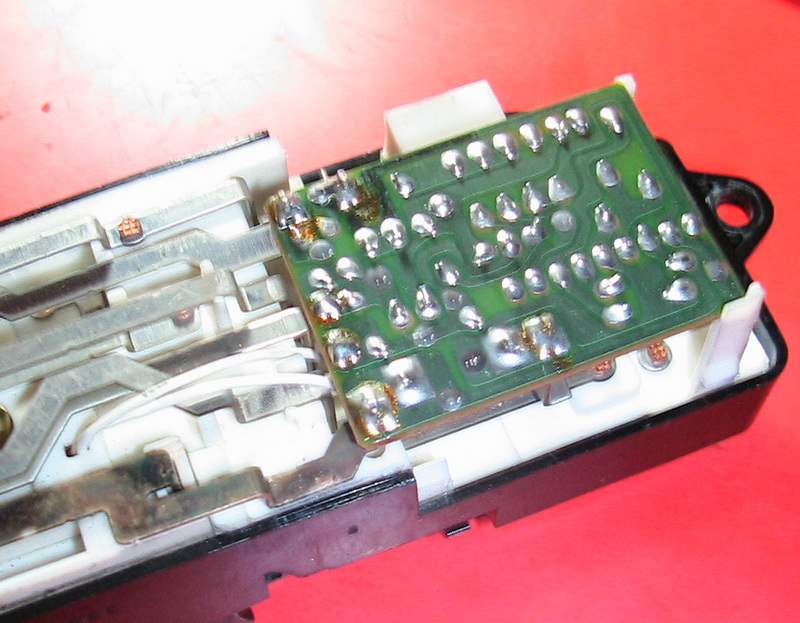

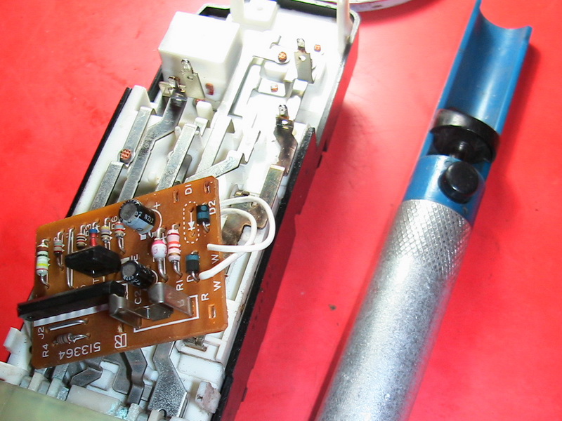

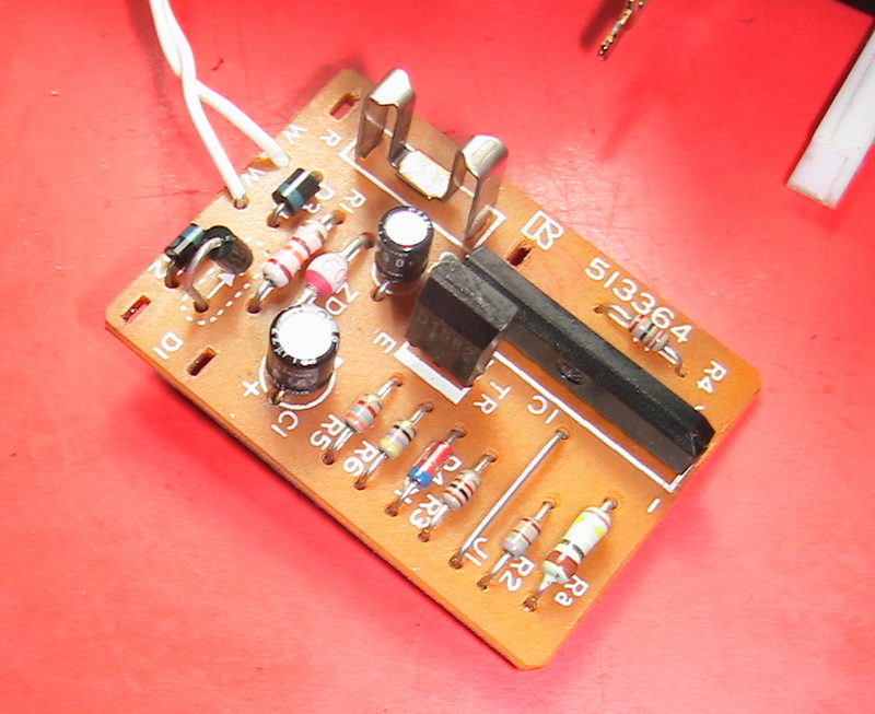

Вкурил тему на ру форуме. Выкладываю как сделать.
Затраты - диод выпрямительный IN4007
Время ,желание и паяльник :!:
Господа разработчики позаботились обовсем но решили автоподъем убрать методом изъятия диода из платы 8)
Нужно вскрыть блок ,установить диод и доработать клавишу управления так чтобы она подымалась выше вверх до второго щелчка.
Комментарий к файлу: Припаяли диод на место
IMG_0508.jpg [ 184.72 KIB | Просмотров: 37251 ]
Комментарий к файлу: Отпаяли плату - точно диода нет
IMG_0507.jpg [ 181.42 KIB | Просмотров: 37344 ]
Комментарий к файлу: Добрались
IMG_0504.jpg [ 181.9 KIB | Просмотров: 37251 ]

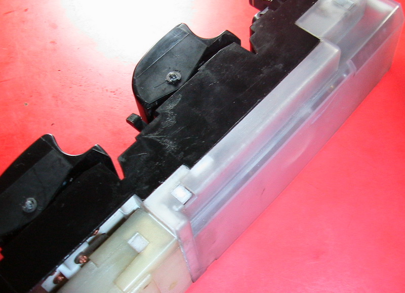

Комментарий к файлу: Раскрываем заднюю часть
IMG_0503.jpg [ 146.56 KIB | Просмотров: 37344 ]
Комментарий к файлу: Начинаем разбирать
IMG_0502.jpg [ 140.33 KIB | Просмотров: 37344 ]

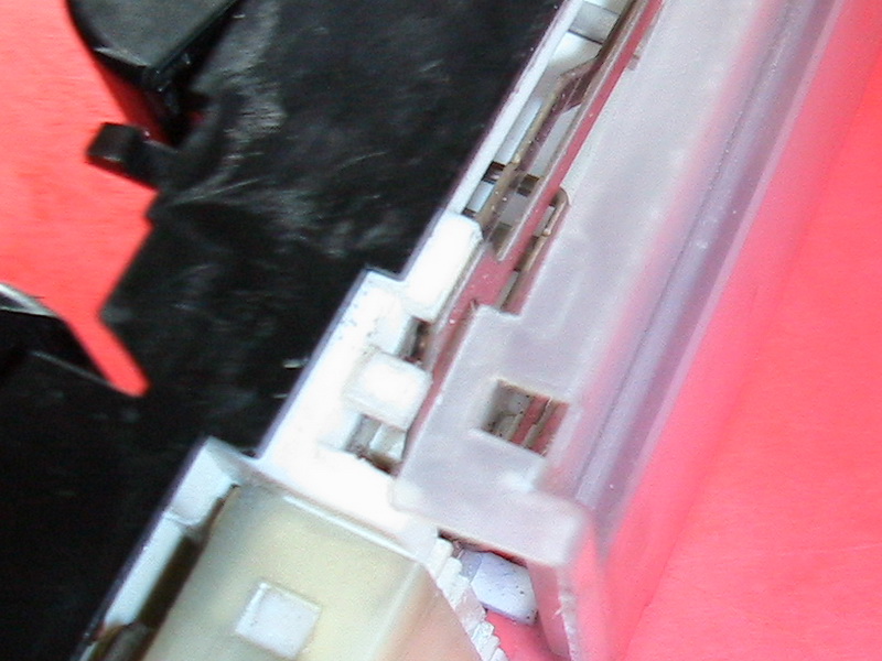

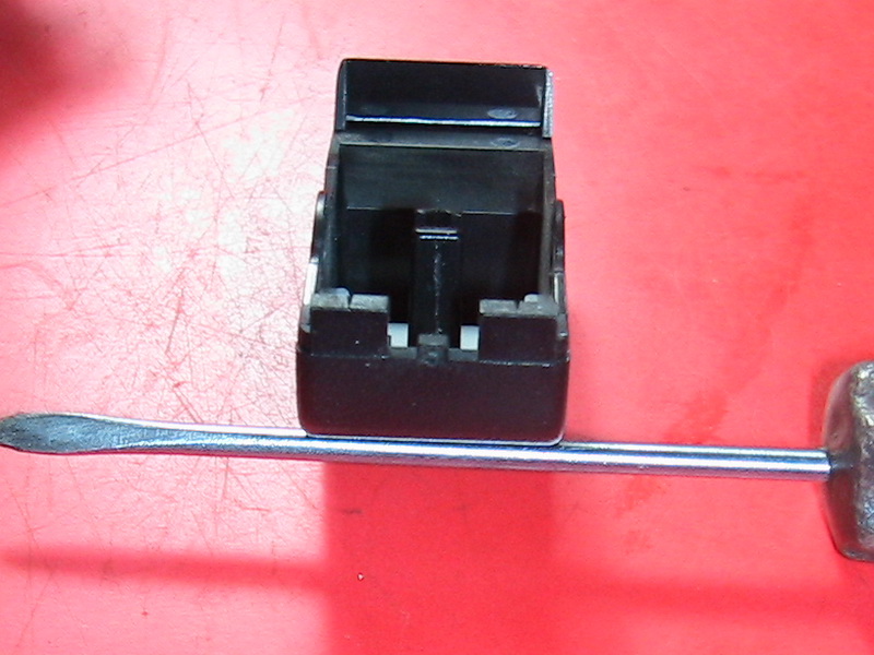

СообщениеДобавлено: 23 май 2010, 19:32

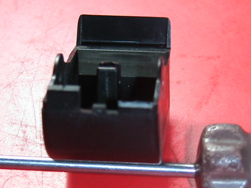

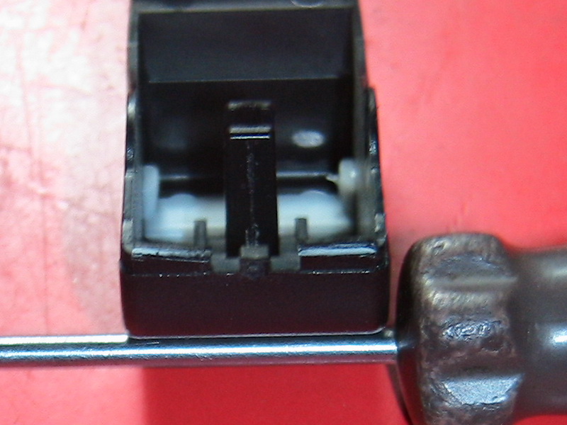

Теперь дорабатываем кнопку,ставим на место и получаем автоподъем водительского стекла на втором шелчке при подъеме клавиши вверх :!:
Комментарий к файлу: Срезаем два
IMG_0514.jpg [ 134.62 KIB | Просмотров: 37341 ]
Комментарий к файлу: Срезаем раз
IMG_0513.jpg [ 136.76 KIB | Просмотров: 37341 ]
Комментарий к файлу: Кнопка целая
IMG_0512.jpg [ 147.19 KIB | Просмотров: 37341 ]

Дима ты прав - в движении особенно по нашим дорогам тяжело попасть на превое положение клавиши по подъему.Я уже успел в этом убедится на собственном опыте :!:Чаще попадаеш в режим авто :!:
Япы явно это поняли и решили опцию убрать поскольку для любого моторчика резкие реверсы не на пользу.
Но уже найдено решение:Нужно подложить под водительскую клавишу с той стороны где срезался пластик прокладку из упругого материала такой толщины чтобы при подъеме клавиши в первое положение прокладка срабатывала как упор и недавала включатся автоматике и прокладка должна быть достаточно мягкой чтобы ее можно было продавить для поднятия водительской клавиши во второе положение для включения автоматики :!: Нечто типа кусочка сплена или одного или рескольких слоев толстого двустороннего скотча 8)
