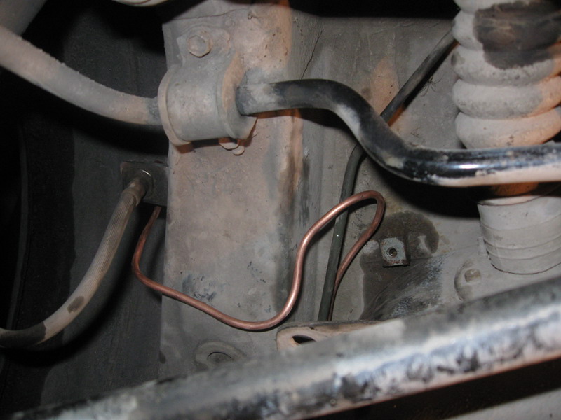

нашел польские трубки WP http://ru.pwpnet.pl заказал, получил
Комментарий к файлу: в таком виде они пришли
.jpg
.jpg [ 128.79 KIB | Просмотров: 53042 ]

еще докупил маленькие трубочки
чтоб поменять всё сразу
Комментарий к файлу: оригинал -по нему отказа небыло
2.jpg [ 165.73 KIB | Просмотров: 53041 ]

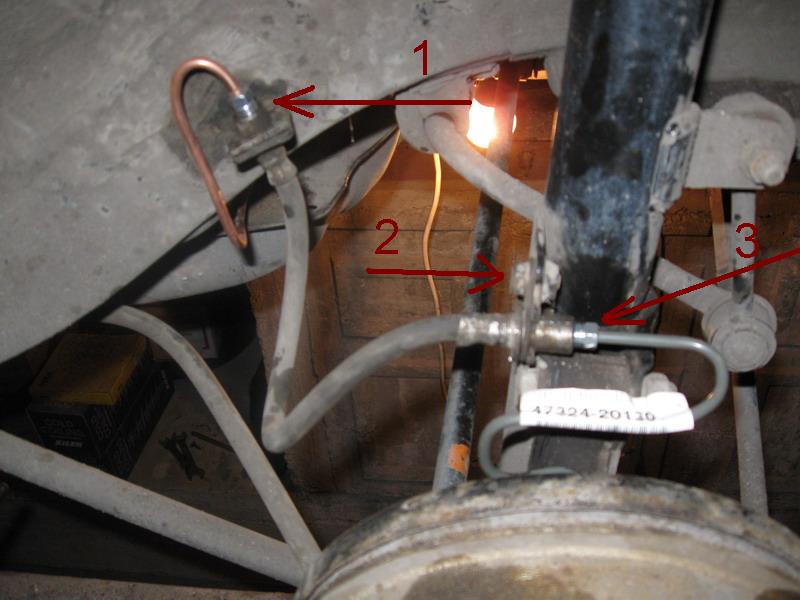

СообщениеДобавлено: 03 окт 2009, 12:33
вобщем поменял я тормозную магистраль
из инструмента:
ключ на 10 рожковый
головка на 10
трешетка с удлинителем (не менее 30см)
ключ для откручивания тормозных трубок на 10 и 11
клуч на 12
газовый ключ
ну и ключики для прокачки тормозов
разборка:
1 снимаем пластиковую зашиту под днишем(ключ на 10)
я начинал спереди
единственнй момент- сзади(возле бака) эта платиковая зашита закреплена вокруг трубок - надо аккуратно снимать чтоб не сломать(я сломал :( )
2 отделяем трубки от держателей
под днищем(там где была зашита) надо вышелкивать из держателя очень аккуратно(пластик там уже дубовый-большая вероятность сломать) на фотке стрелка 1 и надо открутить один кронштейн спереди ,между моторным шитом и подрамником(секес редкостный-места мало :( , для этого использовол рожковый на 10)
3 вокруг бака трубка крепится кронштейнами (находятся крайне неудобно)
те что за баком осткучивал головкой на10 с удлинителем
все остальные любым ключом на 10
на фотке стрелка2 для удобства извлечения(и установки) торможной труки лучше эти соединения раскрутить
у меня не получилось раскрутить- закисло намертво, поэтому пришлось немного помучится
вытягивал в наглую :evil:
.JPG
.JPG [ 73.85 KIB | Просмотров: 52756 ]

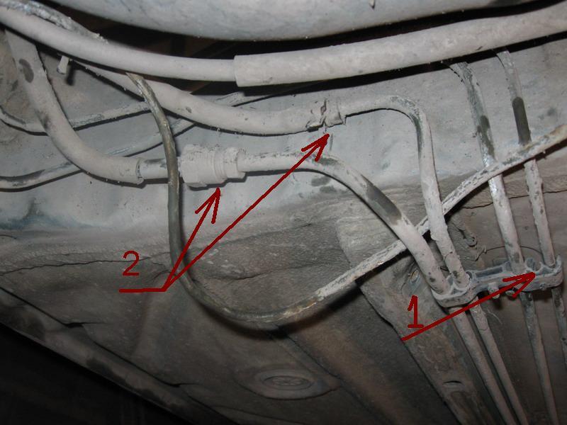

СообщениеДобавлено: 03 окт 2009, 12:51
далее берем спец ключик для тормозных трубок на 10 и откручиваем на фото стрелка 1 и на фото стрелка 3(если получится), а также от тормозного цилиндра.
на фото стрелка 3 может не открутиться, т.к. на фото стрелка 2 трубка в кронштейне может прокрутиться(что и случилось)
для раскрутки этого участка, я его снял(ключ на 12) зажал газовым ключом и выкрутил
под капотом- капец как неудобно- снимаем верхнюю крышку воздушного фильтра с патрубком...теперь хоть както можно туда подлезть...собственно спец ключ на 10 и откручиваем трубку от фиговины на моторном шите
всё тормозная магистраль готова к извлечению :lol:
3.jpg [ 68.84 KIB | Просмотров: 52753 ]

далее сборка:
так как трубки которые я ставлю эластичные, было решено начинать спереди а дальше гнуть по месту
чтоб прикрутить к фигне на моторном шите, сразу изогнул трубку по образу и подобию старой, а потом уже прикручивал(получилось так что на новых трубках с одной стороны нужен ключик на 10 а с другой на 11) так что под капотом я закручивал ключом на 11
дальше лехко расложил на ровном участре(под днишем)трубки и зажал в клипсы
а потом начался гимор :evil: :evil: :evil: .если у кого есть желание чтоб его небыло- надо снять бак и будет ЩАСТЬЕ. я бак не снимал, поэтому ..........................(много ругался и много выкурил сигарет),но потихонечку, по 1см гнул и укладывал по днишу.
дальше было проще (но не сильно) выгнул трубку вокруг лонженона (фото)
и прикрутил к тормозному шлангу
далее установка маленькой трубочки(снова держал газовым ключом)
затягиваем все резьбовые соединения, прикручиваем все держатели на место, ставим на место крышку воздушного фильтра, заливаем тормозуху иии прокачиваем тормоза.
все можно выезжать тестить
PS качество торможения не изменилось(я этого и не ждал)
теперь езжу со спокойной душой и непереживаю
2.jpg [ 110.19 KIB | Просмотров: 52749 ]
