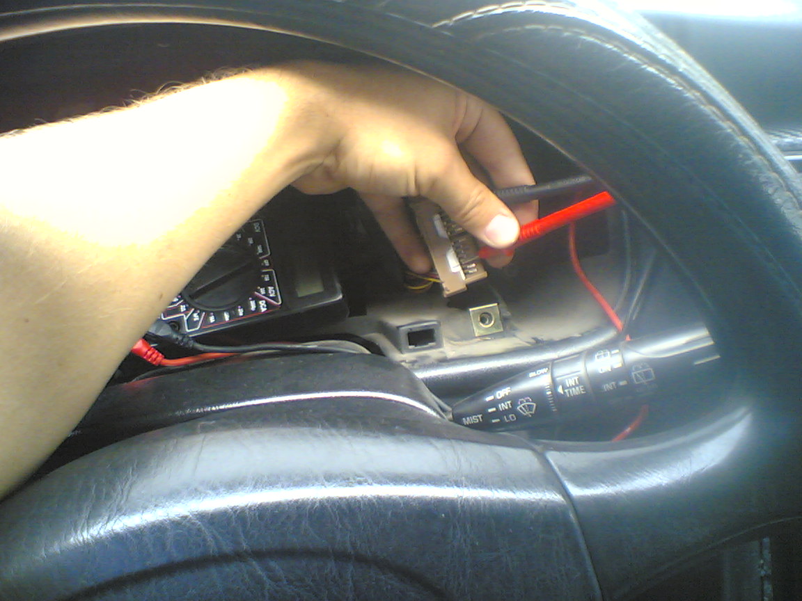

СообщениеДобавлено: 14 сен 2009, 19:32
Voldemarik
Вот в чем проблема и почему не мигал чек когда перемыкаешь контакты ТЕ1 и Е1 в диагностическом разъеме :idea: :o . Снял приборную панель, внимательно посмотрел на плату и дорожки. Прошлому хозяйну машины хватило ума припоять проводком лампочку чека к лампочке давления масла, чтобы чек тух когда заводишь :wink: .Тестером перемкнул контакты прямо на шлейфе(красный к минусу а черный к чеку), он мне напикал :lol: 21-ю ошибку - кислородный датчик. Потом продиагностировал АБС , перемкнул Тс и Е1 и вытащил перемычку WA и WB, лампа АБС намигала 36-ю ошибку - обрыв цепи датчика частоты вращения переднего правого или заднего левого колеса. Сразу снял правое переднее колесо и прозвонил провода, провода целы датчик мертв. Купил уже о волги, завтра поставлю.

СообщениеДобавлено: 14 сен 2009, 20:01
Кирилл писал(а):
Voldemarik
Прошлому хозяйну машины хватило ума припоять проводком лампочку чека к лампочке давления масла, чтобы чек тух когда заводишь .
А разве когда мы с тобой смотрели, не проверяли как тухнет чек? Они же недолжны тухнуть одновременно.
СообщениеДобавлено: 14 сен 2009, 20:42
Кирилл писал(а):
Voldemarik
Вот это я не помню.
