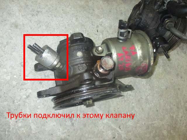

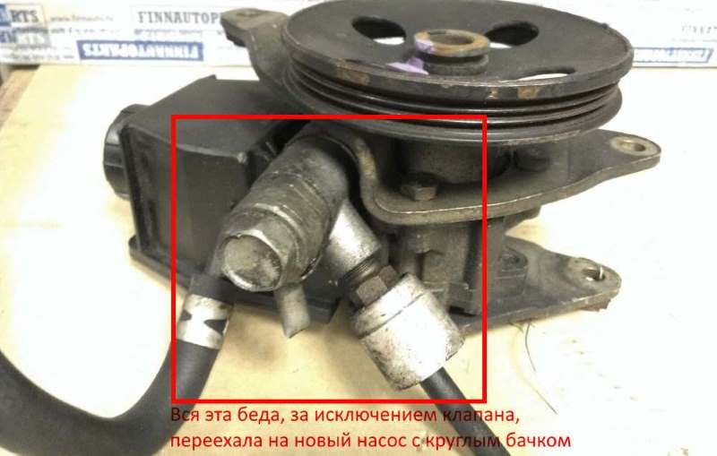

Сегодня была произведена замена квадратного насоса ГУР на круглый в связи с кончиной квадратного.
При чём, в комплекте с круглым насосом не было его родной клапанной системы (та, которая внутри штуцера высокого давления) и самого штуцера. Была успешно пересажена со старого насоса с квадратным баком, дырка от клапана повышения оборотов на штуцере была заглушена, вакуумные шланги были подключены к родному клапану круглого насоса.
Более подробно - на рисунках во вложении.
Собранный франкенштейн даже заработал но, только не на холостых оборотах.
На холостых оборотах усиление руля как таковое отсутствует, даешь на ~200 оборотов выше и всё становится ОК.
Кто-нибудь с подобным сталкивался? В чём может быть проблема?

этот клапан отвечает за работу движка,а не насоса!!
а у тебя скорей проблема с насосом!
Дык да, отвечает за работу мотора. А именно, за повышение оборотов при возрастанию нагрузки - вращении руля.
А у меня данная фича отсутствует...
Ты пишишь выше что у тебя гур на холостых не работает!!
Получается гур не саздает давления на хол. оборотах и естественно не приводит клапан к открытию!!
Ведь открывает клапан создание давление при нагрузке на гур!! Так что ищи проблему в гуре ,а не в клапане!!
Может система завоздушена!покатайся пару дней,если не пройдёт тогда прибывать слить жидкость и заново залить!!
Я думал, что этот клапан как раз и предназначен для повышения оборотов на холостых, чтобы повысилось давление...
Ладно, покатаюсь пару дней, посмотрю...
