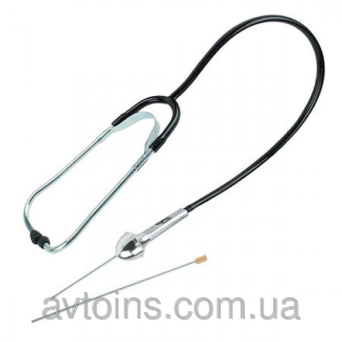

Возможно, я так думаю, что поршневая в это время работает в напряжении может и она.мне ещё этого не хватало... нет хорошего знакомого кто бы подсказал, пока занимаюсь самодиагностикой. Кстати нет ли у кого, случайно фонендоскопа( медицинская кака которой слушают лёгкие, сердце) нужны эти наушники послушать мотор.

Вот такая приблуда нужна
218494078_w640_h640_3.jpg [ 31.17 KIB | Просмотров: 16752 ]
