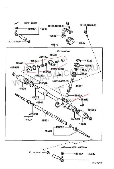

виха писал(а):
Когда всё заменил всё прошло на 2 месяца.Такое ощущение что каждых 2 месяца нужно это всё менять.В стоячем состоянии ни каких люфтов.
zabey писал(а):
Можно про это подробней?
На рулевой рейке, есть регулировка прижима червяка к зубчатой рейке.
Подтяжка требуется только при износе червяка.
CImage.JPG [ 39.49 KIB | Просмотров: 39716 ]

По крестовине могу сказать следующее. у меня была тоже разбита, отражалось только люфтом на руле, было весма не комфортно ездить с болтающимся рулем. Перепресовал, все ок.
По рейке, тоже долго стук искал, пока не снял пыльник с рейки и не подергал колесо. Тогда все стало ясно...

Gilmour писал(а):
аа..ну тяги я в первую очередь поменял, обжав наконечники и чуть позже подкинул ещё и шаровые
Простите, неправильно сказал. Под пыльником видна деталь 45521 вот по ней и определили люфт в рейке...
 Заголовок сообщения: Re: стук отдаётся в руль
СообщениеДобавлено: 25 апр 2013, 16:47
А с какой стороны рейки люфтило как смотреть с рисунка?
СообщениеДобавлено: 25 апр 2013, 20:57
т.е. люфтила сама рейка
до кучи наверное докупались и осталные погремухи?
СообщениеДобавлено: 26 апр 2013, 10:30
Сообщений: 348
Откуда: Неопределен
вскрывали одну сторону (правую), левую не было уже смысла.
да, кое что покупалось и устанавливалось
