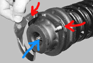

правда на этой фото вроде как передняя стойка и может не от карины даже, но всё же для наглядности

На фото точно не Кариновсая стойка. Ни передняя, ни задняя. При чем то о чем я писал выше на седанах нет с завода. Скорее всего ставится для большей жесткости стакана и кузова в целом именно в проеме между стаканами. Для лифтов и вагонов это актуально.

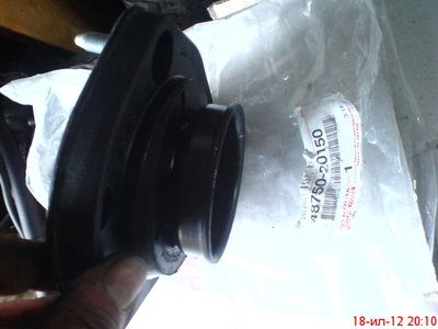

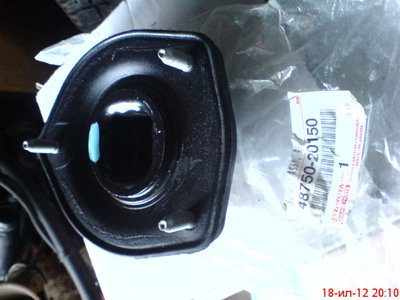

добавлено: вот нашёл номер и фото опоры которая поставляется без пыльника 48750-20150 и стоит 420грн которую я и купил
