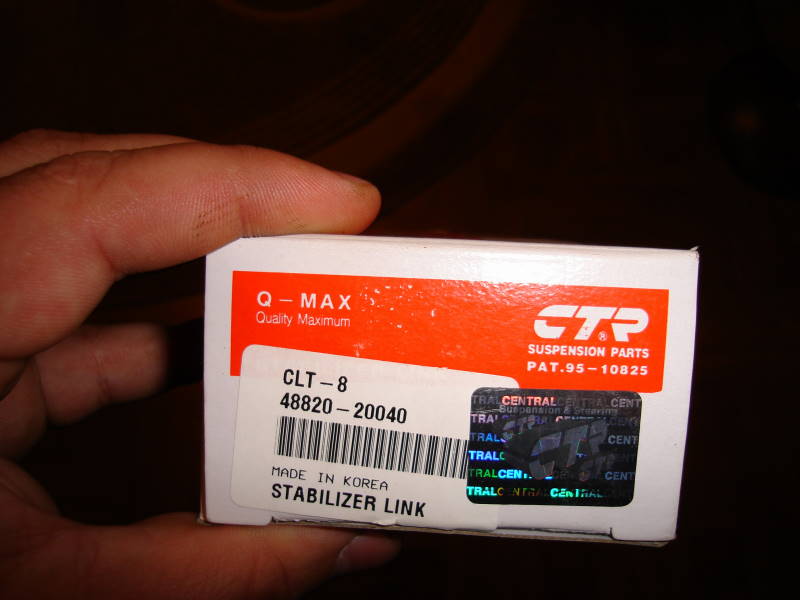

один в один как на фото и гайки даже никелированные
(хотя на фото другой производитель TRW) !!??

фото упаковки
DSC02181.jpg [ 48.09 KIB | Просмотров: 40106 ]
