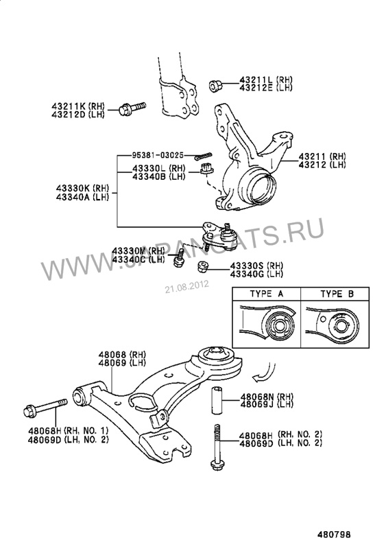

СообщениеДобавлено: 21 авг 2012, 08:56
Правый рычаг
48068-05010 - Тип А
48068-20221 - Тип В
Левый рычаг
48069-05010 - Тип А
48069-20221 - Тип В
Залезь и посмотри какой у тебя тип рычага А или В (так на всех каринах с 92 по 97 год)

сайленты на рычаг А и В одинаковые? сначала надо узнать какой рычаг а потом заказывать :) И заказывать не рычаг а сайлентблок!
