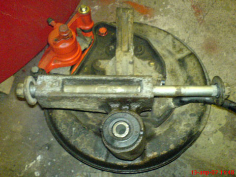

В общем, довожу авто до ума, и решил поменять сайленты продольных рычагов, ибо стучат. Покопался в интернте по всяким форумам (в т.ч. и на нашем, и на русском), Фебест брать не стал, Хансе на Екзисте нету, решить попробовать от Авалона оригинальные под номером 48725-03010. Заказал 2 шт. на пробу, поменял те, которые от кузова. Подошли нормально, стук остался. Сейчас буду брать ещё пару, менять в ступице. Так вот вопрос, на который окончательного ответа не нашёл - КАКОЙ СТОРОНОЙ СТАВИТЬ? То есть, на сайленте есть 2 выпуклости (усиления), и 2 пустоты (имеются ввиду НЕ пупырышки!!!). Те, которые у меня стояли в самом рычаге продольном (от кузова), стояли выпуклостями вертикально. Мастер сказал, что это неправильно, и поставил выпуклостями горизонтально (пупырышки вверх-вниз смотрят). А вот в самой ступице, как должны стоять? Нашёл пример, что люди ставят усилениями вертикально (пупырышки влево-вправо), то есть получается крест. Как правильно? Может ли из-за неправильной установки быть стук на неровностях?

Прорезями устанавливают по направлению работы сайлентблока. Но этих прорезях должен работать сайлент. На оригинальном сайленте даже стрелки есть.В тяге и в цапфе они одинаковые. Только вроде на англичанках последних годов выпуска стоят в цапфе меньшего диаметра.

Вот видите, а на рос. форуме пишут, что наоборот - усилением в сторону работы сайлента. И кому верить???

Тогда спрашивается зачем усиления вообще делать? Можно было просто сделать круглый и всё. Вырезка специально сделана для работы,для смягчения ударов. Тот же сайлент на переднем рычаге. Если его поставить не правильно его порвёт за пару дней. Поэтому ставь прорезями вперёд-назад и не думай. Если поставишь наоборот их не порвёт как передние. просто может быть чуть жёстче.

во вторник менял как раз тоже в продольных тягах оба, 48725-03010, стояли выпуклостями вертикально, также вертикально и поставили, старые не стучали и новые не стучат, менял для профилактики

Спасибо за советы, я как раз хочу, чтобы было помякше, ибо машина и так жёсткая довольно-таки.

На 92 год в задней цапфе стоит стандартный сайлент 48725-03010

Если у тебя 92 год то одинаковые. На анличанках 96-97 год пошли другие.
