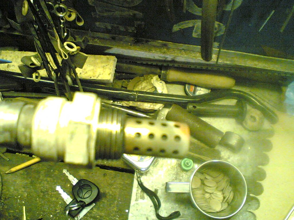

Все, поставил датчик от волжары, работает АБС :) . Намучился конечно, когда старый выковыревал. Еще кислородный датчик почистил с помощью ортофосфорной кислоты, правда не снимая защитного колпачка. Изменений пока не заметил.

Мозги обнулил? 21 ошибка появляется? Мерял сопротивление обогрева? проводку?
СообщениеДобавлено: 15 сен 2009, 19:51
Мозги вроди обнулил, ошибка 21 осталась(будет время, оставлю датчик в кислоте на денек). А какого цвета провода обогрева?
за денёк разъест весь датчик :D . Вроде на 10 минут хватает . Потом около 2000 км и опять. Замеряй расход бенза если упал значит чистка помогла.
