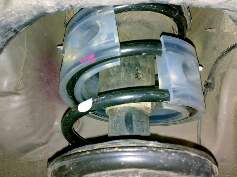

СообщениеДобавлено: 09 сен 2010, 14:09
Поставил уретан, ставить ещё легче т.к. материал более жесткий.
Передние подушки, в этот раз, стали как раз впритык, подушка 38мм уже не болтается и посторонних звуков как от 34мм, уже нет. Передок пошел тише и более упруго. Крены также уменьшились как и на обычных, только ход стал немного более спортивный, совсем немного более резкий, и боле упругий. Все машина поднялась примерно на 1 см., но об этом говорить пока рано, клиренс меряют заново не раньше чем через пару недель.

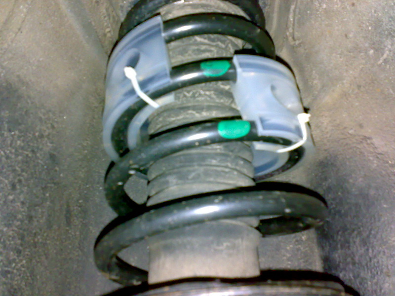

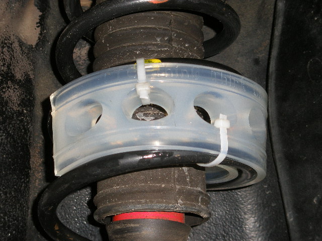

СообщениеДобавлено: 22 сен 2010, 18:56
Установил и я себе сию приблуду.Стала нормально,только впереди справа немного болтается,но сидит чётко на витках.Фото как раз той что ёрзает,а левая стала чётко,тугинько.Протестить не успел,завтра уже.Диме спасибо за девайс!
