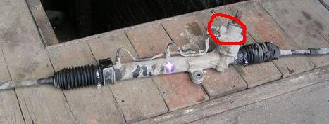

вот кусок моей рейки... на нем наплывов не видно, вроде круглая
огорчу... наплывы есть (

воспользуюсь фото выложенным, а если подтекает в обозначенном месте, что там можно заменить?
Комментарий к файлу: место течи рейки японка
rejka.JPG [ 17.54 KIB | Просмотров: 30504 ]
СообщениеДобавлено: 21 май 2010, 08:38
Конкретно, от куда течет, с мест крепления трубочек :?:
СообщениеДобавлено: 21 май 2010, 09:32
скорее всего да, именно в месте крепления трубок.

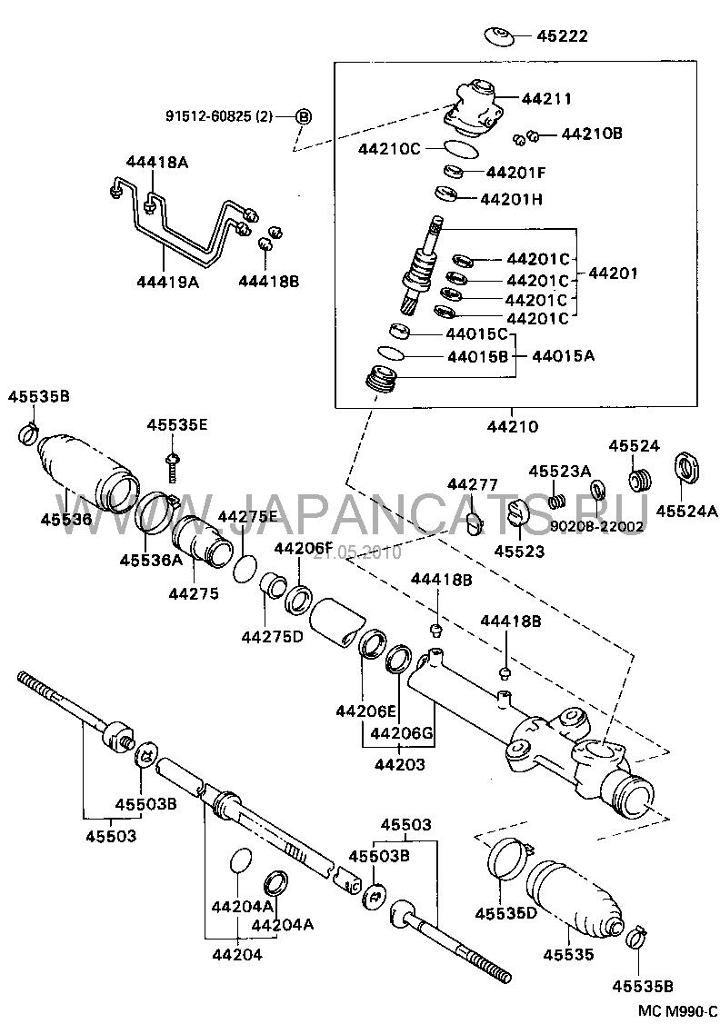

поджимать пробовал, сами трубки не текут, течь из под сальников крепления. но мне кажется что на 3s-fe у меня трубки по другому крепятся, как бы болтами прижимаются, как на топливной системе.
СообщениеДобавлено: 21 май 2010, 11:37
Попробуй поджать, может поможет.
Если нет, трубки под замену.
Деталь номер 44418В "Втулка рулевой рейки"
возможно дело в них. Цена вопроса под замену 16 грн.
А скорее всего 44210В "Кольцо уплотнительное"
Цена таже.

СообщениеДобавлено: 21 май 2010, 11:48
а на успехе реально найти такие детали кто знает?
СообщениеДобавлено: 21 май 2010, 12:41
попробуй в 163 магазине тел. 7871889, может под заказ будут, я у них втулки для рулевой колонки брал, на след день уже были в наличии, только лучше номер детали скажи им.
СообщениеДобавлено: 21 май 2010, 14:15
только для получения номера детали надо в каталоге получить полный номер :wink:
44418В это номер в каталоге а для заказа номер должен быть таким
90410-04001 - Втулка рулевой рейки
и
90410-04002 - Кольцо уплотнительное

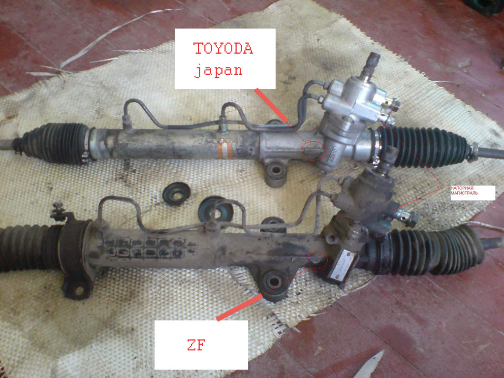

Вот наглядное отличие реек ZF и Toyoda.
http://carina-e.ru/viewtopic.php?p=221407#221407
СообщениеДобавлено: 06 июн 2010, 11:22
Для наглядности кину сюда фотку.

Ну так это на ТОЙОДУ! :D
