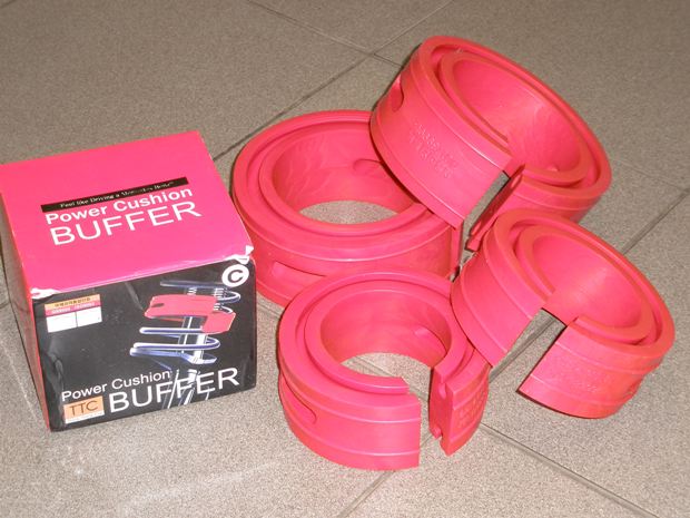

Наконец то забрал подушки (Автолюкс подвел :evil: )
Ставить буду завтра, сегодня уже не успею.
Фото прилагается

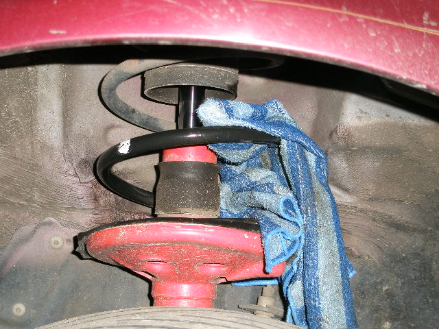

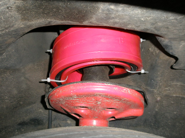

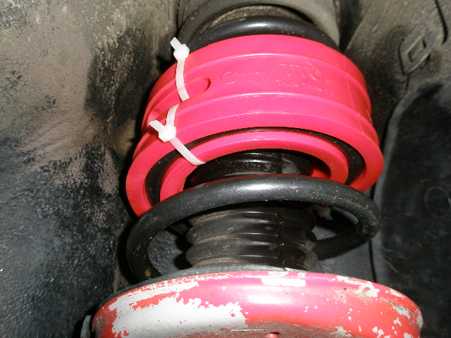

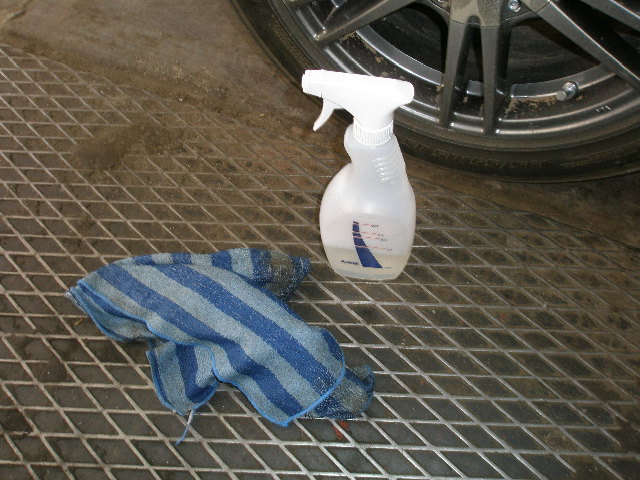

Теперь отчет об установке:
* Лучше всего предварительны вымыть пространство под арками керхером.
* Ставим машину на идеально ровном месте.
* Подымаем на домкрате колесо, начисто протираем пружину.
* Смачиваем подушку мыльной водой и заправляем в пружину, там где витки пошире.
* Руками крутим подушку по виткам пока она не упрется, т.е. мы докрутили её до номинального зазора в витках.
* Подымаем домкрат, подушку подымаем в верхние витки, крепим пластиковыми хомутами (шириной не уже 5 мм)
* Опускаем домкрат, проверяем что подушка сидит ровно и по виткам, закрепляем снизу хомутами
И так каждое колесо.
*1 Слева и справа подушки должны быть в одинаковом положении на витках.
*2 Нельзя ставить подушки ближе чем пол-витка к концу пружины, т.е. к чашке амортизатора.
Комментарий к файлу: Опускаем домкрат, крепим нижние хомуты

Комментарий к файлу: Заготовить мыльную воду и тряпку
_мыло.JPG [ 110.08 KIB | Просмотров: 37439 ]

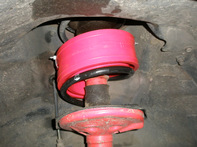

СообщениеДобавлено: 05 сен 2010, 20:03
Задние
.JPG
.JPG [ 112.69 KIB | Просмотров: 37425 ]
P9060997.JPG [ 110.34 KIB | Просмотров: 37425 ]

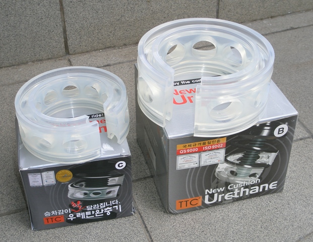

Пришли полиуретановые подушки, материал на ощупь жестче, но для компенсации куча отверстий.
