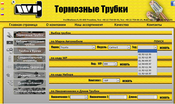

Вот и я задумался над заменой тормозной магистрали.
Собираюсь заказывать трубки WP. Но при выборе трубок по автомобилю, стал вопрос какой же выбрать год?
У меня машинка 1994 года выпуска. А если ссылаться на список годов на сайте WP, то мой -94 попадает под несколько вариантов. Как вариант выбрать?
Если нужно вот VIN SB153SBK10E015370
На фото видно этот список.
Трубки.JPG [ 129.76 KIB | Просмотров: 12259 ]
 Заголовок сообщения: Re: Замена тормозной магистрали
СообщениеДобавлено: 30 май 2013, 12:59
94-97
Держись по ближе к англичанкам.93 год -это последний год японской сборки
СообщениеДобавлено: 30 май 2013, 13:22
Сообщений: 174
Откуда: Одесса Котовского
виха писал(а):
94-97
:o а как же у тебя? 95 год и японка!!! :-)
СообщениеДобавлено: 30 май 2013, 15:09
Первоначало КаринаЕ выпускалась только в Японии. С 1993 года параллельно появляется производство в Англии. В конце 1995 года производство КариныЕ в Японии остановлено. И начиная с 1996 года КаринаЕ выпускается для европейского рынка только в Англии.
Toyota Carina-E. Описание и характеристики модели
(gb –британский, jt – японский)
SB -Англичанка
