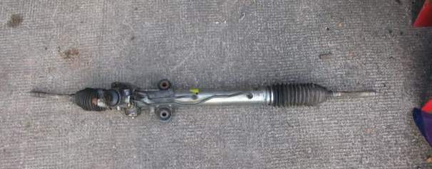

кто может показать где квадраты должны быть если рейка ZF ?
45947_2.jpg [ 24.42 KIB | Просмотров: 31653 ]
0c14e8570c09.jpg [ 71.65 KIB | Просмотров: 31653 ]

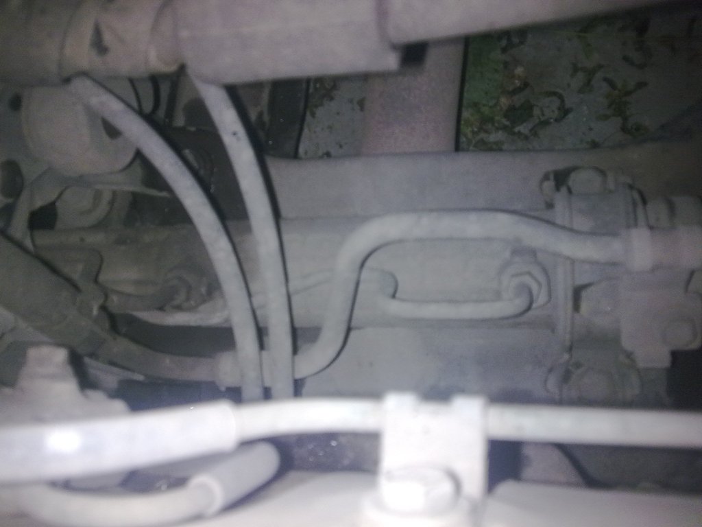

СообщениеДобавлено: 20 май 2010, 19:45
вот кусок моей рейки... на нем наплывов не видно, вроде круглая
0188.jpg [79.14 KIB]

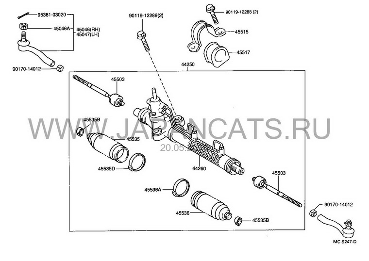

http://www.japancats.ru/toyota/Parts.as ... b1d859f5ec
СообщениеДобавлено: 20 май 2010, 19:55
а чтоб не регистрироваться?
СообщениеДобавлено: 20 май 2010, 20:03
ты не бойся, это полезно:)
Parts_новый размер.jpeg [ 71.37 KIB | Просмотров: 31633 ]
СообщениеДобавлено: 20 май 2010, 20:15
эти квадраты?
parts___113.jpeg [ 44.93 KIB | Просмотров: 31630 ]
СообщениеДобавлено: 20 май 2010, 21:34
они самые :D

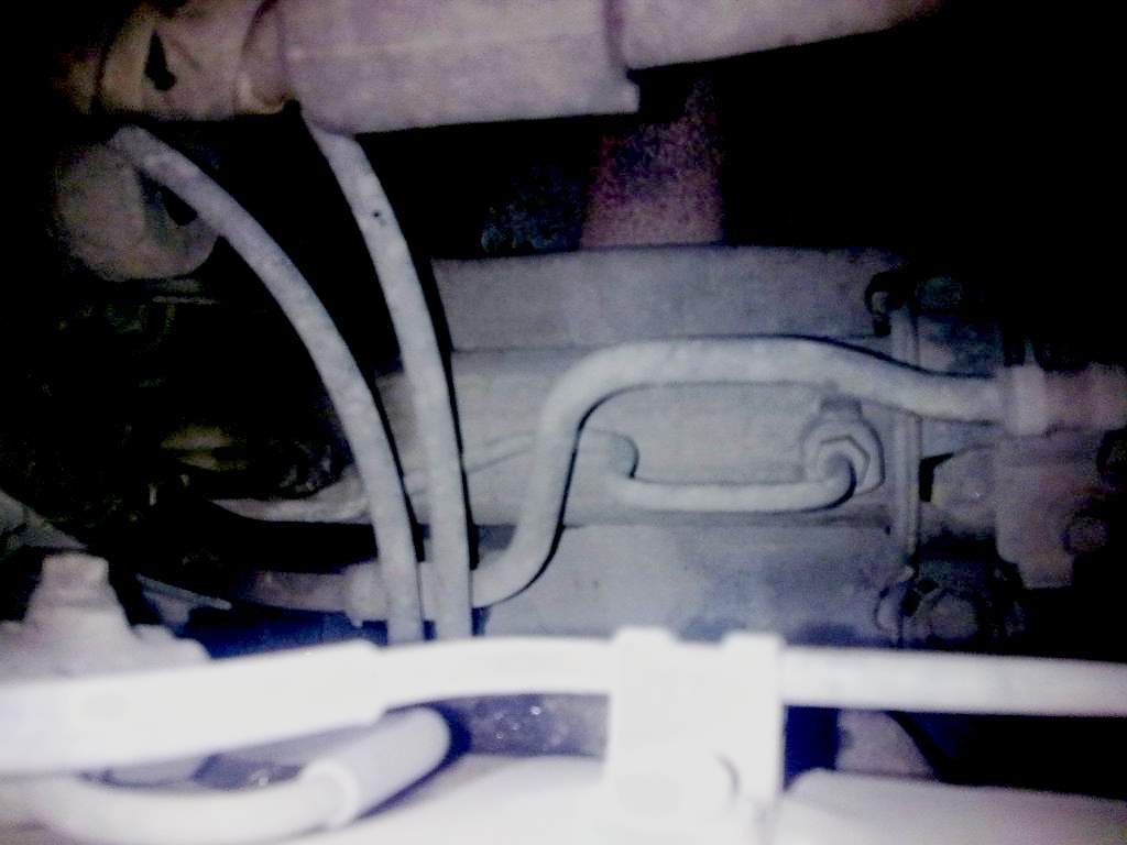

СообщениеДобавлено: 20 май 2010, 21:57
огорчу... наплывы есть (
0188_407[1].jpg [55.25 KIB]
