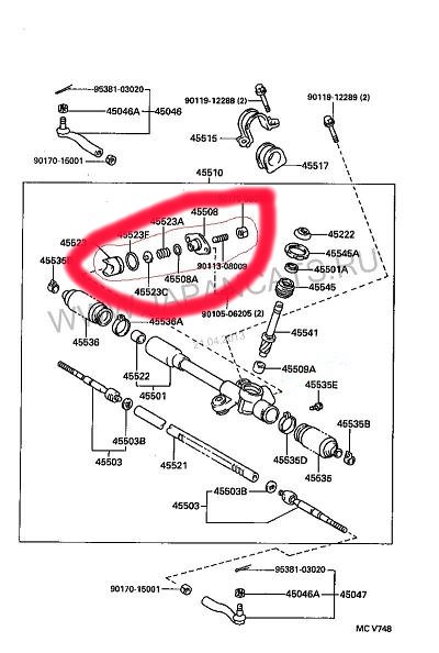

С правой стороны успокоитель стоит.Все говорят нужно под тянуть.Я не согласен. У меня на фиате было такое биение .Ослабил пружину успокоителя всё прошло .Вот думаю что и на моей такая же проблема.Что то руль изначально крутится туговато.Но как до лесть не снимая рейку?

Без разницы какой фиат.Рейки в конструкции схожие с любым авто.
CImage.JPG [ 51.34 KIB | Просмотров: 32217 ]
тю та це ж не он!успокоитель обычно выглядит как амартизатор.
такие видел на фрицах ставят.

Этот поршенёк с пружиной глушит стуки с колёс в рейку.Если пружина затянута всё будет передаваться дальше в руль.
Не совсем так, эти детали прижимают зубчатую рейку к червяку.
Если перетянуто, то руль будет туго крутится, а не дотянуто - стучать. Пружина для этих же целей, обеспечивать постоянный прижим.
