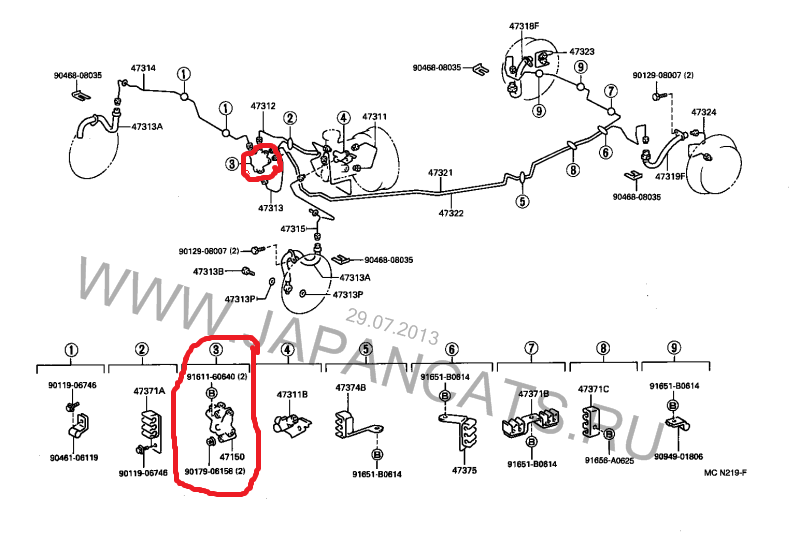

я не знаю колхоз у меня или нет ,но колдуна а правильно называется(нагрузочный кран)его нету.да и в каталоге его нету тоже!!

СообщениеДобавлено: 29 июл 2013, 18:41
Сообщений: 114
CImage.png [ 101.21 KIB | Просмотров: 31193 ]
Вот ваш распределитель тормозных усилий,обведен красным цветом,именно его нужно менять.Барабанный выдает распределение давление на перед 70% зад 30%,а дисковый 60 и 40 соответственно,это грубо говоря.

 Заголовок сообщения: Re: Замена задних тормозов
СообщениеДобавлено: 29 июл 2013, 18:57
это не нагрузочный кран.это всего лиш пятерник!!!
СообщениеДобавлено: 29 июл 2013, 19:06
Сообщений: 114
[/quote]это не нагрузочный кран.это всего лиш пятерник!!!
нагрузочный кран всегда крепится с зади.обязательно должен быть связан с кузовом.чем больше нагрузил,тем больше жидкости пошло назад!![/quote]
Не всегда он связан с нагрузкой на кузов))))А вот ссылка для борцов за ИДЕЮ,почитайте как эта деталь называется http://www.exist.ua/price.aspx?pid=A760 ... Cat=Toyota
И что-то странно выходит,если это пятерник,то почему у одних и тех же машин с дисковым и барабанным задом он отличается номерами?)
AVENSIS T22#
СообщениеДобавлено: 29 июл 2013, 19:24
И что-то странно выходит,если это пятерник,то почему у одних и тех же машин с дисковым и барабанным задом он отличается номерами?)[/quote]
я не спорю.он называется ограничитель давления.ограничел с завода как ты писал 70%перед и з0%зад и всё.а нагрузочный кран(калдун)он регулирует давления в зависимости от загружености задка.эту деталь что ты показуешь она вечная.её менять не надо.возможно почистить.её принцип работы прост.игра сечением проходных каналов.как то так...

СообщениеДобавлено: 29 июл 2013, 19:39
Вот он обведен черным квадратом, на 1,6 я его настраивал так чтоб он был всегда в работе, т.е. тормозил и с ненагруженым задом. Там пружина и тяжка , это все регулируется.

СообщениеДобавлено: 29 июл 2013, 19:48
Сообщений: 114
Я и не утверждал никогда,что эта деталь - нагрузочный кран,внимательно перечитайте мои сообщения.Я писал вначале еще,что у Тойоты две приблуды для распределения давления в торм системе,это тот пресловутый кран на заднем мосту о которым вы пишите и ограничитель давления который непосредственно находится под капотом и имеет фиксированное распределение торм жидкости и не зависит от нагрузок.Вообщем я говорю вам о ограничителе давления,а вы мне про нагрузочный кран рассказываете.Скорее этот кран ставился в дополнение к ограничителю давления,что бы более детально корректировать схватывание задних тормозов в зависимости от перевозимого веса,но сейчас я колдунов на последних каринах и первых авиках не видел
СообщениеДобавлено: 29 июл 2013, 19:55
Сообщений: 114
вот как он примерно выглядит.сразу говорю что это не стойоты.но принцип одинаковый.
http://www.exist.ua/price.aspx?pid=DB00 ... 3&Cat=Fiat
Как раз ее менять желательно,потому что как раз то проходное сечение каналов для дисковых задних тормозов в ней больше,нежели для барабанных.Менять я никого не заставляю,это дело сугубо личное,а знающий человек - он всегда поменяет.

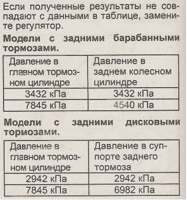

Сообщений: 114
Вот ковырялся в компе и случайно нашел легионовские сканы сервисного ремонта авика.Хочу поставить точку насчет отличия рабочего давления для дисковых и барабанных задних тормозов.Вот самый важный кусочек того скана)На максимальных давлениях главного тормозного - мы видим отличия для дисковых и барабанных,стало быть регулятор этого давления разный для барабанных и дисковых,что и требовалось доказать)
