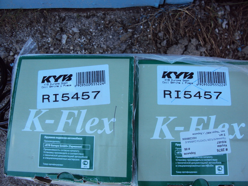

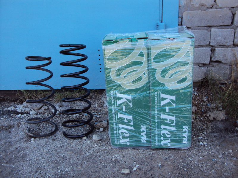

Я в прошлом году поставил задние Kayaba RI 5457, от вагона.
У старых диаметр прутка 11,1мм, у новых 11,9мм.
Зад приподнял, но зато при большой загрузке выравнивается.
Особой жесткости не почувствовал.
На фото разница между пружинами и клиренс на машине.
36.JPG [ 252.07 KIB | Просмотров: 33052 ]
37.JPG [ 206.92 KIB | Просмотров: 33052 ]
DSC01615_новый размер.jpg [ 113.75 KIB | Просмотров: 33052 ]
