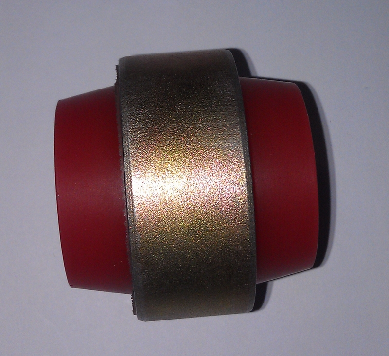

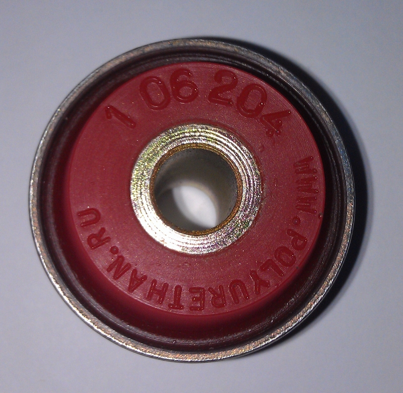

Всем привет.
Заказывал я передние сайленты передних рычагов подвески. Заказал полиуретан на http://vtulka.in.ua/. Вот что пришло :(
Поехал на сто, глянули, а это совсем не то что нужно, хотя у меня и сразу возникли сомнения что не совсем то... Не знаю что делать, возвращать их или оставить. Кто-то знает, куда они на карину встанут, и встанут ли вообще?
Сорри за качество, фоткал с телефона.
IMAG0270.jpg [ 455.55 KIB | Просмотров: 38221 ]
IMAG0271.jpg [ 518.81 KIB | Просмотров: 38221 ]
СообщениеДобавлено: 10 окт 2012, 11:08
Вернуть однозначно. Номера выяснить у Dmitry_R. Он полируэтан заказывал. Должен что то подсказать.

Разобрался.
Вот то что должны были прислать - передний сайлент - № 1-06-203
Вот то что прислали - задний сайлент - № 1-06-204
Ошиблись в номере на одну цифру!

Первый это вообще не от карины. Это от камри и RX
А второй похож на задний сайлент переднего рычага
СообщениеДобавлено: 10 окт 2012, 15:08
Разобрался с менеджером, это была их ошибка.
Вот сайлент переднего рычага передний - Сайлентблок рычага передней подвески (передний). № 1-06-420

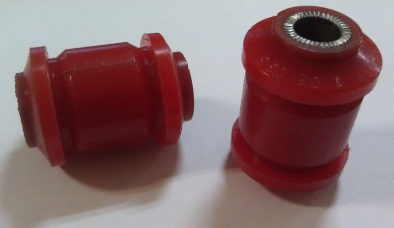

И вот, спустя одиннадцать месяцев, и задолбав кучу народа в странах России и Украины, я таки дождался своих сайлентблоков! :-)
IMAG0414.jpg [ 241.32 KIB | Просмотров: 37864 ]
СообщениеДобавлено: 27 июн 2013, 22:18
ну так они теперь как хороший коньяк, с выдержкой :))

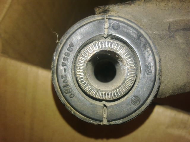

Прошу совета по идентификации пенереднего сайлентблока переднего рычага.Есть номер 48654-20160 и надпись TOYO.
Фото1285.jpg [ 113.23 KIB | Просмотров: 37515 ]
СообщениеДобавлено: 15 ноя 2013, 21:12
Бьется как оригинальный сайлентблок передний, переднего рычага Toyota Carina E.
Что тут еще идентифицировать?
