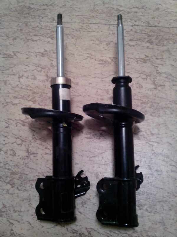

tosh_ka писал(а):
Товарисчи софорумчане - приехали мне пара оригинальных амортизаторов (48510-20770/48520-20770), но вот какая незадача - у них разная толщина штока (да и вообще они внешне отличаются). Экзист показывает 3 типа, и судя по всему у меня:
48510-20770 - тип 2, шток 22мм
48520-20770 - тип 1, шток 20мм
Кто-нибудь с подобным сталкивался? Правильно я понимаю, что ставить их вместе низзя?..
Твои номера правильные. Это пара от японки с мотором 4А. Тип 1 - шток 20мм. Скорее всего второй просто перепутали... и всунули в упаковку другой. Посмотри что написано на самих амортиках
- конечно правильные, я ж их с экзиста взял, пробив по вину! Вопрос в том, что под этими номерами 3 типа амортизаторов ))
У меня на аморте "тип 1" (48520-20770) - выбит не только номер, но еще и иероглифы на ипонском, а вот на аморте "тип 2" (48510-20770) - выбита только надпись "TOYOTA" на стакане, а сам номер (он правильный) есть только на наклейке. Судя по иероглифам, можно предположтиь что "тип 1" как раз для японок.
На картинке - тип 2 слева, тип 1 справа.
IMG_20130214_214234_resized.jpg [ 32.74 KIB | Просмотров: 3351 ]
