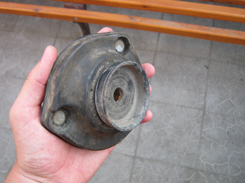

А если сломана верхняя опора заднего амортизатора,какую брать лучше и какая у неё примерная цена.Подскажите если кто-то сталкивался.Спасибо.

в задней опоре нет подшипника.
СообщениеДобавлено: 04 авг 2010, 16:56
:shock: в задней опоре шток не крутится?
СообщениеДобавлено: 04 авг 2010, 18:03
на собранной машине задняя стойка не крутится, у нас же не 4ws)
