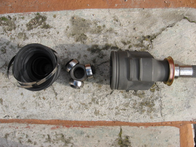

Только что из мастерской.
Когда разобрали увидели, что два из трёх подшипников работали
без смазки (не иголки, а в соприкосновении с корпусом).
В итоге выработка в корпусе.
Придется искать в сборе, и не мудрить.

А чего тут советовать? Все давно уже советовано!
Пересмазка приводов раз в 100 тыс, ПРАВИЛЬНОЙ смазкой!
А тут уже позно баржоми пить, привод надо покупать!
Если наружные ещё не гавкнулись, может можно обойтись заменой трипода и обоймы(так вроде). Ну и внешние помыть и смазать.
Год назад менял левый внешний пыльник.
Менял как говориться , через жо*у, поэтому смазал всё.
А до правого дело не дошло, сказали если не порван, то все ОК.
Вот так.

Внутренний Шрус правый.
Из Владика через Москву.
Тот что пришел первым, оказался левым.
Поставил, теперь там брызгает масло.
Теперь думаю левый вернуть на место.
