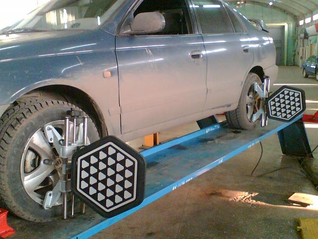

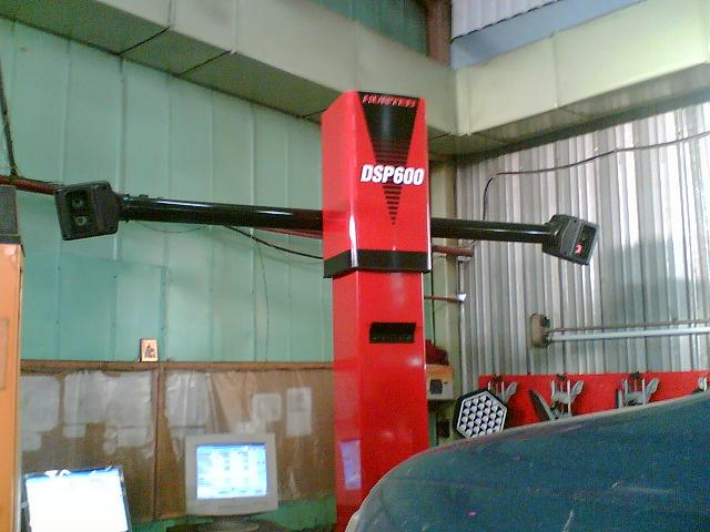

Я сход/развал деляю только на официальном сервисе (Одесская обл. 19-й КМ Овидиопольской дороги), все параметры для 190-й Карины или Калдины занесены в их компутер и по ним они выставляют, результат нигде не чиркает и нигде выпирает. Плюс ещё у них новая лазерная установка. И могут моментально показать геометрию ходовой - наглядно со всеми отклонениями.
Image(413)a.JPG [ 49.17 KIB | Просмотров: 38475 ]
Image(411)a.JPG [ 56.39 KIB | Просмотров: 38475 ]
Image(409)a.JPG [ 45.23 KIB | Просмотров: 38475 ]

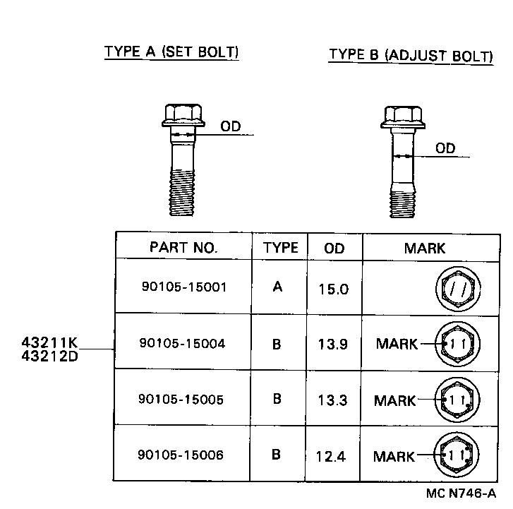

Если требуется изменить развал, то применяются регулировочные (ADJUST) болты (у меня такие стоят)
6OJIT.JPG [ 59.71 KIB | Просмотров: 38155 ]
СообщениеДобавлено: 07 окт 2008, 10:24
а как подобрать правильный болт?
и куда он вкручивается?

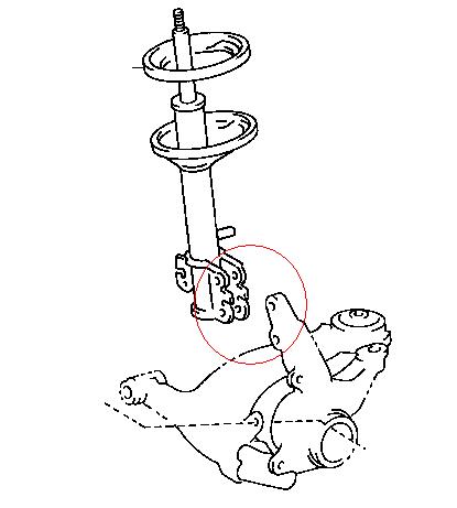

СообщениеДобавлено: 07 окт 2008, 12:15
Болты прикручиваются к стойке через поворотный кулак.
.JPG
.JPG [ 22.61 KIB | Просмотров: 38053 ]
СообщениеДобавлено: 07 окт 2008, 13:00
вопрос остался открытым :?:
а как правильно подобрать этот болт?
СообщениеДобавлено: 08 окт 2008, 10:20
Это скорее вопрос к развальщикам, я бы не парился и взял бы с минимальной толщиной.
СообщениеДобавлено: 08 окт 2008, 14:18
Они стоят не дорого! Я все заказал по 2 шт.
СообщениеДобавлено: 08 окт 2008, 16:21
наверно так и сделаю
