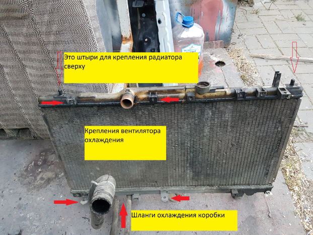

Форумчане! Выручайте!! Потек радиатор,растрескалась верхняя его крышка,а она пластиковая и не паяяяется! Купил новый радиатор,а он другой!! И крепления другие,и самое неприятное Вентилятор охлаждения на новый не становится!! Они разные по высоте!! Старый 35см,а новый 32!! Перерыл все каталоги,по ВИНу пробил,все каталоги утверждают что я купил правильно!! Тогда вопрос!! А что же у меня стоит за такое чудо-юдо?!?!?! Машину брал в Германии,сам,в автосалоне. Неужто немцы наколхозили?? Теперь вопрос что делать?!?! Искать аналогичный,но я понятия не имею с чего он,или покупать новый вентилятор,крепления и патрубки для корбки автоматической? Может кто подскажет что делать?? Фото прилагаю!!

СообщениеДобавлено: 09 окт 2018, 01:33
Добавлю еще фото нового радиатора!

СообщениеДобавлено: 09 окт 2018, 10:50
Ну вот мой новый один в один как Ниссенс 64806,и Тойота 1640016481, но у меня стоит вот такое чудо -юдо!! Проблема в вентиляторе охлаждения,так как радиатор выше на 3 см где-то,то и вентилятор тоже выше,и на новый не становится!! а вентилятор кондишена стоит такой что к новому радиатору подходит а на старом закреплен только на верхние болты..
СообщениеДобавлено: 09 окт 2018, 11:09
Нашел с рожками для крепления сверху,похожими на мои, от Авенсиса 98 года https://avto.pro/catalog/toyota/avensis ... lya-m1484/
но размер у него 325мм... что за вообще!!!
СообщениеДобавлено: 09 окт 2018, 11:52
Я таки нашел его!!! Вот он!!! http://www.east-ex.ru/catalog.htm?tip=100&firm=207 TOYOTA CORONA PREMIO/CARINA 96-01/CALDINA AT21# ET196 4E-FE/ 5E-FE 4A-FE/ 4A-GE/ 5A-FE/ 7A-FE 96-02 - TOY002AT210 ,и фигассе наколхозили немцы!!!!! он вот еще где применяется https://avto.pro/part-1640016580-TOYOTA-127/
СообщениеДобавлено: 09 окт 2018, 18:24
Всем спасибо,тема закрыта,порешал заказом родного вентилятора охлаждения и креплений :)
