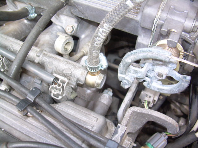

Вчера порылся на российском форуме,и увидел итерестное приспособление чистки инжектора.
DSCN1298.JPG [ 114.03 KIB | Просмотров: 56119 ]

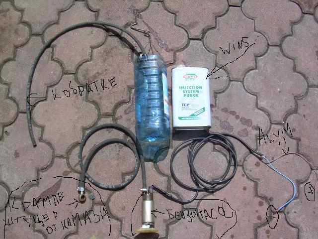

Подумал чем я хуже и сделал тоже самое
DSCN1299.JPG [ 114.57 KIB | Просмотров: 56118 ]

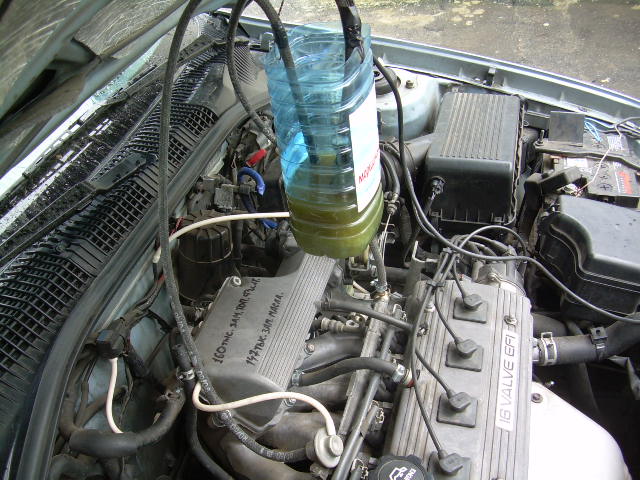

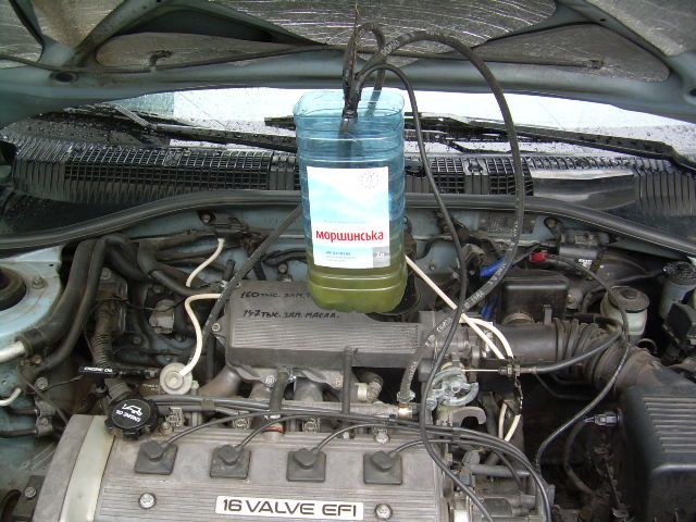

весь фото отчёт с моей машины
DSCN1300.JPG [ 112.65 KIB | Просмотров: 56117 ]

Пользавался вот этим средством
DSCN1303.JPG [ 112.7 KIB | Просмотров: 56115 ]

Совсем жо не было,а было не стабильный хх вялый разгон,дитонация,при рзгоне при 2000 оборотах загоралась красная лампочка на эконометре.После чистки дал просраца на трассе, выкрутил свечи и через свечное отверстие при помоши фанарика я увидел чистые поршня без нагара.Пропала вибрация,ХХ ход 750 как вкапаный при старте форсаж продолжается на 2ой передаче расход ещё не мерял.

Вот фотки
Комментарий к файлу: 1.отключаем бензо насос.
2.откручиваем гайку орампы подачи топлива и прикручеваем от приспособления топливный штуцер использовал от камаза шайбы перед штуцером и после исползуем используем родные
3.снимаем шланг с обратки и подсоединяем к нему дргой котор
DSCN1304.JPG [ 108.99 KIB | Просмотров: 56060 ]

Мало того чистится топливная рампа,форсунки,клапана,поршня.
Но Wins не съедает нагар,а растворяет его поэтому после процедуры рекомендуется дать двигателю нагрузку для того чтоб вся эта гамула вылетела иначе закаксуется снова.
