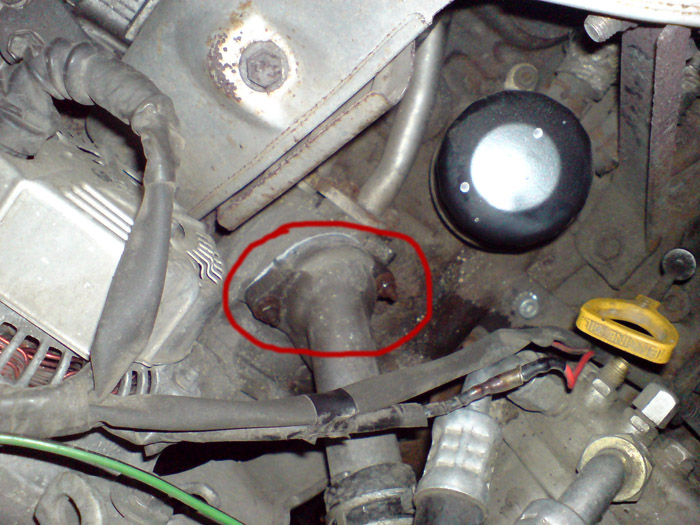

1. Сливается жижа охлождения.

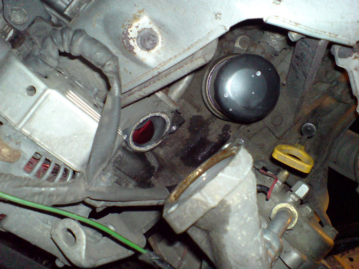

2. Откручиваются 2 гайки патрубка в котором находится термостат. Если их не попшикать ВДшкой то откручиваются они вместе со шпильками. Вынимается старый термостат (ЗАПОМИНАЕМ КАК ОН СТОЯЛ).

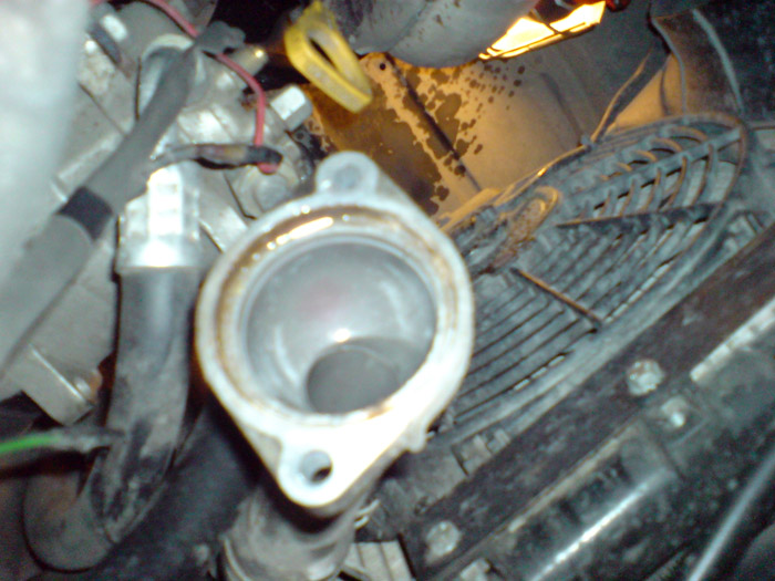

3. Если новый термостат идет с резинкой то хорошо, если нет то отчищаем старую резинку и хлабучим на новый термостат. Также протираем патрубки в месте где стоял термостат.
4. Вставляем новый, закручиваем, заливаем жижу и все.
____
Родной кариновский термостат без корпусной и рассчитан на температуру открывания 82 градуса.
Может кому пригодится.
Комментарий к файлу: Раскрученный вид.
DSC01476.JPG [ 145.45 KIB | Просмотров: 7206 ]
Комментарий к файлу: Место термостата
DSC01475.JPG [ 131.18 KIB | Просмотров: 7206 ]
Комментарий к файлу: Собранный вид
DSC01477.JPG [ 151.23 KIB | Просмотров: 7206 ]
