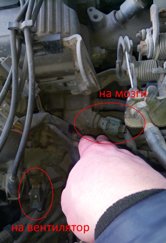

Чёй-то не могу отыскать. где находится датчик, который отвечает за показания температуры ОЖ на приборке. При включении зажигания стрелка сразу вверх до упора. Датчик новый уже купил, и дело в том, что я его уже менял, но не могу найти, где он находится. На вентилятор и мозги датчики видны сразу, а этот зараза запропастился под носом. Будьте добры, киньте ссылкой/фото/стрелкой на его местоположение для 4А-ФЕ.

Возле трамблера Слева — на ЭБУ, справа — на радиатор возле гидр. на прибор. все правильно писал так комп. скинул сообщение.не посмотрел.

serik2007 писал(а):
Возле трамблера Слева — на ЭБУ, справа — на приборку…одна фишка
Справа-это на эбу, слева- вкл. вентилятора, на щиток датчик под впускным коллектором за гуром.

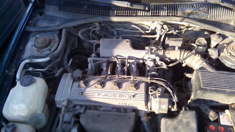

Я так понимаю, на этой фотографии его нет, надо было более масштабную фотку сделать, чтобы стрелкой показали :help

СообщениеДобавлено: 03 дек 2015, 13:01
Лева,
С помпы идет патрубок к головке блока. Вот там,в железном патрубке, и стоит датчик температуры на приборку!
Покури вот эту тему: http://carina-e.ru/viewtopic.php?f=4&t=1712&hilit=Датчик+на+приборку

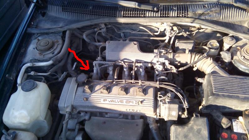

Не пойму, у меня повылазило что-ли, или снизу смотреть надо, ну не вижу я этот датчик. Сведущие добры люди, укажите стрелкой на этой фотографии, где он.

СообщениеДобавлено: 03 дек 2015, 20:04
Сообщений: 269
Откуда: Запорожье-Харьков
авто: Carina E 1,6 LB
Датчик, который на приборку находится рядом с помпой, сейчас не помню в блоке или в головке.
На этой фото его тяжело показать :-)
Становишься возле правого крыла в районе ГУРа, наклоняешься и смотришь рядом с помпой, увидишь проводок, подходящий к этому датчику и сам датчик.
Он одноконтактный, я ставил такой год назад FAE 32650, работает нормально, в Экзисте сейчас цена 161грн.
