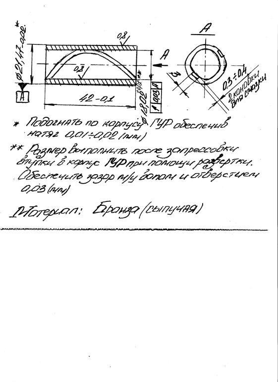

Ну ты серьезно подошел к делу.Спасибо,за отчетец,обладатели круглых бачков будут благодарны тебе.А чертежа-схемки втулочки у тебя не осталось?Так было бы проще заказать ее и меньше шансов ошибится.

По просьбе трудящихся, чертеж втулки
Чертеж втулки ГУР2.jpg [ 62.62 KIB | Просмотров: 19034 ]

Спасибо за такой подробный чертежик.Мы как обладатели круглых баков - очень тебе признательны.Если еще ищешь крепеж на Гур и крышку - обратись к "serik2007", у него адекватные цены и обычно все имеется в наличии.У меня есть ненужный,но он под квадратный бачок и его нужно будет шайбами подстраивать под круглый,если есть время заниматься таким гемором,то могу отдать за просто так.

Сделал по данному чертежу, все получилось спасибо автору. На сколько хватит втулки посмотрю.
