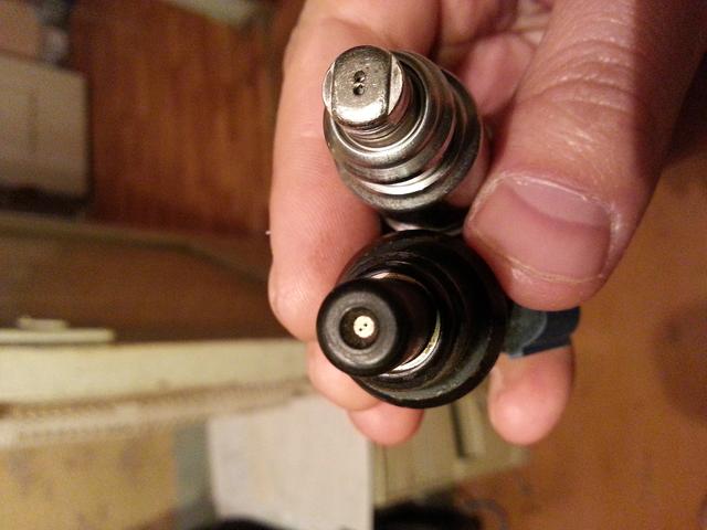

СообщениеДобавлено: 13 янв 2014, 17:50
навернулась таки еще одна форсунка! причем так как-то резко! приехал на 4-ех цилиндрах,завожу через 15 минут - 3!!!!! обрыв в первой!!!! стал искать где и как,нашел на Парковой,и цена немалая но со скидкой сделали,вобщем 106 уе вышла,а вот тут самое интересное и началось!!!! на упаковке один номер,вроде мой 23209-02030,а внутри DENSO 23250-16120!!!!! и она ну оочень другая!! она короче намного!!!! и сами распылители разные...посмотрел в нете,она типа на LB моторы,но на 1,6 !!!!!! и на русском форуме почитал и так,пишут что их нельзя менять по одной!!! типа перекос в производительности, LB датчик смеси с ума сойджет ,да и распылять они точно поразному будут!! вот теперь вопрос к спецам!!!!искать таки синию?или все это фигня про разный распыл и все такое... ,ставить и не париться?
